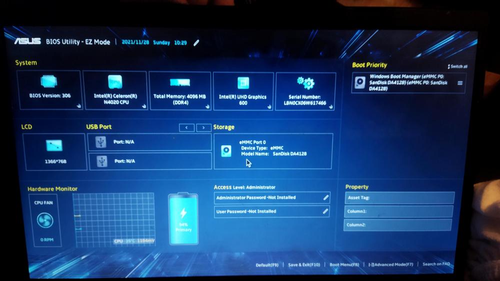

J'ai un pc portable ASUS E410MA-BV170TS dont j'ai converti le disque dur en mbr, cependant au moment d'accéder au BIOS je ne trouve pas l'option pour convertir le type de démarrage en legacy.

faites des screen de votre bios ...
vous n'avez pas une option genre CSM
Il faut voir si votre pc est pas trop recent et donc voir si il fait encore les anciens "bios"
peut etre il n'as plus l'options de pouvoir faire Uefi et Legacy

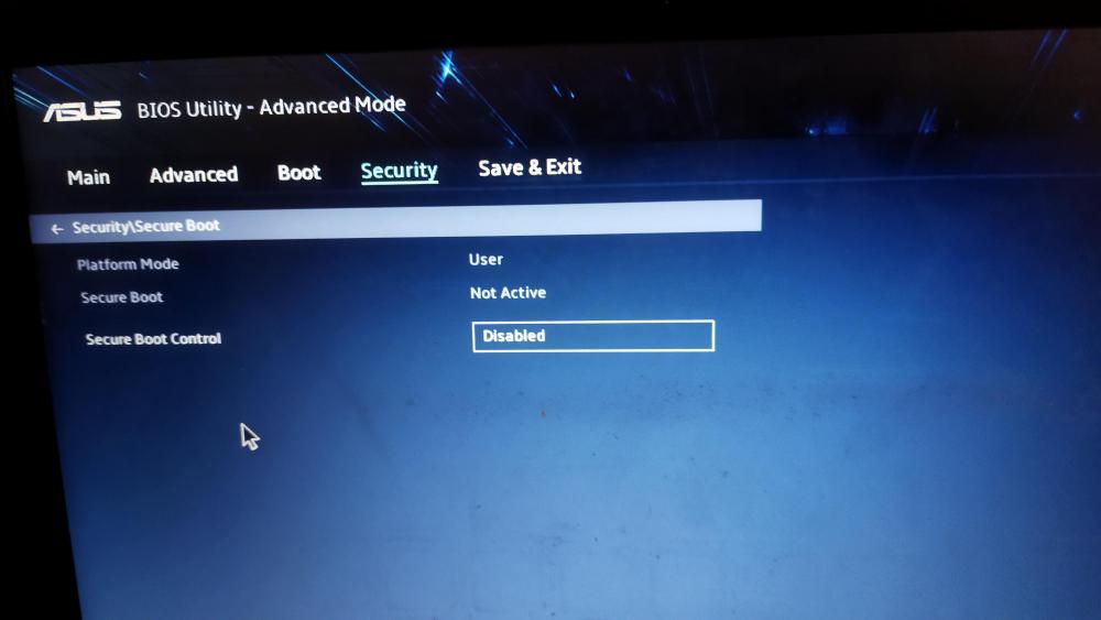

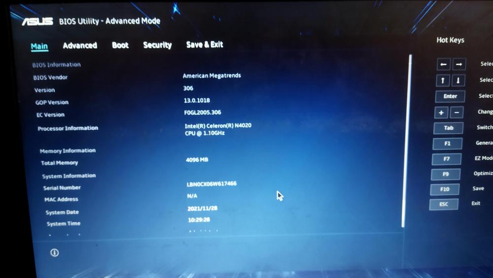

Alors non, je n'ai pas d'option CSM. J'ai désactivé le fast boot et le secure boot.
Voici les captures d'écran :
IMG_20211128_102927.thumb.jpg.4608a95c2b263b7721756dbe397b0580.jpgIMG_20211128_102945.thumb.jpg.68db8f69a5c7e7584caf14c4ed143554.jpgIMG_20211128_102951.thumb.jpg.f441082d20fc6e2f28be91ce13d51078.jpgIMG_20211128_103001.thumb.jpg.4d45299dc0e6672fe625220143c3de38.jpgIMG_20211128_103013.thumb.jpg.7ff3bbdd2740ad865c30f680199f5b6e.jpg
Merci de votre réponse

- I/O Interface Security
- Secure Boot

Il y a 2 heures, calisto06 a dit :
Bonjour @Joker @Delta il n'y a pas de prise en charge de cette option sur certains appareils ultraportables avec des eMMC chez Asus
Bonjour @calisto06
Donc ça ne va pas être possible de changer le type de bios Asus,
Ce n'est pas grave au moins je sais maintenant. Merci pour vos réponses.
