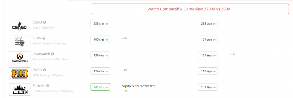

Delta Posté(e) le 19 novembre 2021 Posté(e) le 19 novembre 2021 (modifié) hello, il faut surtout faire des match ... car entre un R5 3500x et un R5 3600 la différence est pas perceptible, sauf pour le portefeuille.. https://cpu.userbenchmark.com/Compare/AMD-Ryzen-5-3600-vs-AMD-Ryzen-5-3500X/4040vs4052 la difference niveau prix : 70 eur vus ses match, je me suis dirigé vers le 3500x Modifié le 19 novembre 2021 par Delta 1
Delta Posté(e) le 19 novembre 2021 Posté(e) le 19 novembre 2021 (modifié) quand on vois ce match : https://cpu.userbenchmark.com/Compare/AMD-Ryzen-7-3700X-vs-AMD-Ryzen-5-3500X/4043vs4052 et vus la difference de prix ... on sentira pas trop la diff sauf le portefeuille Modifié le 19 novembre 2021 par Delta 1
PtiBiscuit Posté(e) le 19 novembre 2021 Auteur Posté(e) le 19 novembre 2021 Salut, Merci pour la réponse . Je vois l'idée, j'avoue que je n'avais pas tellement confiance dans ces sites car je ne comprends pas trop comment sont faites leurs mesures. C'est surprenant qu'un proc 8 coeurs ne soit supérieur que de 4% à un 6 coeur, idem sur l'écart entre le double de coeur logique (thread). Après j'ai l'impression que c'est un peu basé sur des formes de benchmark lié à certain jeux ? Par exemple si je prend mon vieux 1600X VS les nouvelles gammes, ils donnent 3% sur the witcher 3 (probablement logique puis le jeu est un peu ancien) mais on peut avoir du +15 a 20% sur des jeux plus récents.
