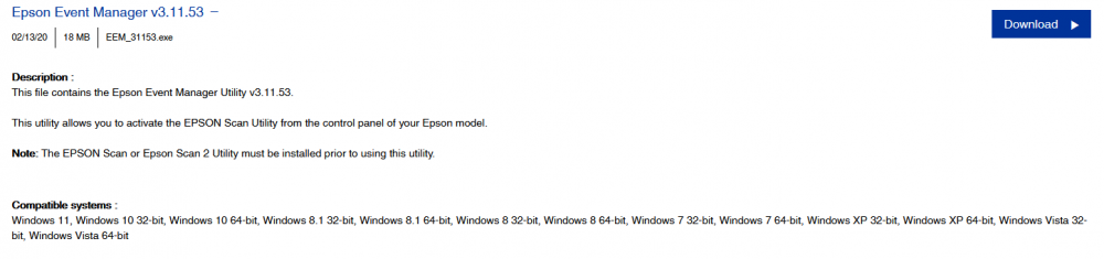

Firebird Posted November 7, 2021 Posted November 7, 2021 (edited) Bonjour @moilui40 Quel pilote as-tu installé ? Est-ce bien celui-ci ? Epson Event Manager v3.11.53 Téléchargé sur la page https://epson.com/Support/Scanners/Perfection-Series/Epson-Perfection-2480-Photo/s/SPT_B11B172011?review-filter=Windows+11 Edited November 7, 2021 by Firebird 1

Firebird Posted November 8, 2021 Posted November 8, 2021 Bonjour Le driver que j'ai indiqué est mentionné pour w11. Désinstalle les deux et ne réinstalle que celui que j'ai indiqué

Firebird Posted November 8, 2021 Posted November 8, 2021 (edited) Bonsoir il y a une heure, moilui40 a dit : Fait un nettoyage de la base de registre avec ccleaner Pro. Nettoyer le registre est dangereux. Il vaut mieux désinstaller les programmes avec Revo Uninstaller, qui supprime fichiers et éléments de registre résiduels. Sur le site Epson, je trouve - dans Utilities le pilote que je t'ai indiqué Epson Event Manager v3.11.53 - dans Drivers info pilote incompatible. Je pense que tu vas devoir te contenter des fonctionnalités disponibles, à moins que le fabricant Epson ne fournisse un nouveau pilote, peu probable pour un scanner ancien, ou que tu reviennes à W10. Edited November 8, 2021 by Firebird
