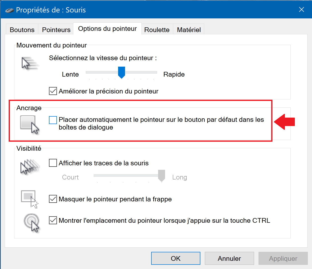

Yves B. Posted October 18, 2021 Posted October 18, 2021 (edited) Salut @02mandrake, Si @meric57 me le permet ??? Est-ce que tu as vérifié si la case « Placer automatiquement le pointeur sur le bouton... » ne soit pas cochée ? Tu n'as qu'à taper “souris” dans la zone de recherche, et tu auras des résultats pour accéder à cette fenêtre. Cette case a déjà été la source du problème que tu rencontres, et de certains utilisateurs par le passé. C'est peut-être une piste ??? Tiens nous informé A+ Edited October 18, 2021 by Yves B.
02mandrake Posted October 18, 2021 Author Posted October 18, 2021 La case n'est pas cochée. Je précise que ça le fait aussi sur un live cd Je ne pense vraiment pas à un problème software. J'ai testé le dd et la souris. Je vais tester la RAM, j'espère que ce n'est pas elle car barrette soudée....
