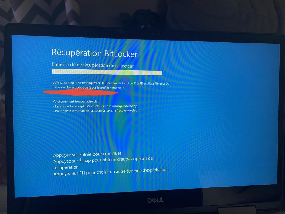

Rebonsoir, j’avais un probleme d’ordinateur qui n’avait pas fait de mise a jour alors la barre menu, tout les fonctions parametres et tout, ca disait qui fallait une application. J’ai acheter une nouvelle batterie puisque elle ne chargeait plus et que je croyais peut-etrr arrancher une partie de mon probleme… bref!
Voila on m a suggérer de refaire une installation de windows 10 et de mettre ca sur une clé usb… mais jcrois que j’ai partie la chose et j’etais pas capable de mettre le fichier sur ma clé. Mon ordi a fait une nouvelle installation, mais la… ca fait une clé de récupération Botlocker en boucle. J’ai pas réussi a mettre tout les bonne chose dans les bonnes cases. J’ai pas réussi les choses encerclés. J’ai peut-être fait mes trucs tout croches la!
help!
Posted

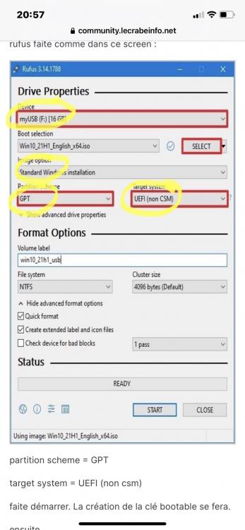

Bonjour @VanBoubou vous n'avez apparemment pas fait une installation neuve puisque le systeme est verouillé par bitlocker
Il faut recommencer l'installation en démarrant sur la clé w10 bootable voir tuto paragraphe VI - INSTALLATION PROPRE DE WINDOWS 10
Posted
Le seul problème c’est que je n’ai plus accès à un ordinateur. Donc, je ne suis pas capable de faire une clé USB… il n’y a pas de facon à ce que je puisses faire la réinitialisation sans la clé? J’ai mon IPad et mon cell, c’est tout. Est-ce que c’est possible?
