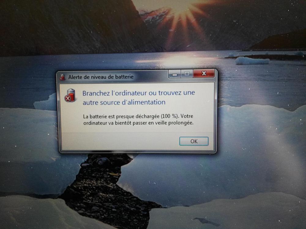

Delta Posté(e) le 7 septembre 2021 Posté(e) le 7 septembre 2021 (modifié) Hello Une question n’est pas coutume… Voilà, j’ai un pc portable relativement en bonne santé vu sont âge… Un HP compaq 8710P Je l’ai remis en état de marche tout baigne … Mais voilà, je l’ai rechargé a fond, et au démarrage il me dis en pop-up veuillez rechercher un secteur pour bancher le pc au secteur blablabla Hors, il a chargé la nuit tout en étant couper. Avant le démarrage et ce pop-up je l’avais débranché du secteur. En voyant ce pop-up, j’ai cliqué sur la batterie, elle m’indique 98% restante avec une petite croix donc visiblement pas en bonne santé. Mais !!!. Deviné, et oui le pc m’as dit que la batterie était à 98% déchargé. J’en conclu donc qu’il voit le contraire de ce qu’il faudrait voir. Il pense qu’elle est déchargée a 98% au lieu de voir qu’elle est chargée à 98%. Alors bien entendu je n’ai pas fait ce qu’il m’a demandé et le pc tourne depuis 20min et pas de souci. J’ai même fait un téléchargement et travailler sur un programme avec et il ne sait pas couper. Pour une batterie déchargée soi-disant a 98% c’est une batterie nucléaire que je possède. Dans les réglages, j’ai mis niveau faible a 10% et niveau critique a 7% donc on est loin des 98 % déchargé. J’ai rebooté le pc après 20 – 30 min et il me dit le même pop-up mais avec un niveau de 70% qui correspond encore au niveau de la batterie. Les données sur HWinfo 64 sur la batterie. je precise le pc travail encore sous batterie et avec des logiciel en arrière plan donc le niveau batterie chute et évolue HW info 64, lui ne vois pas de souci : designed capacity 36389 full charged capacity 36389 power statut discharging wear level 00.00% current capacity 24667mwh (67.8%) current voltage 15.171V discharging rate -25747mw Qui a déjà vus cette farce ? Tout participant peut se joindre à la fête Modifié le 7 septembre 2021 par Delta

Delta Posté(e) le 7 septembre 2021 Auteur Posté(e) le 7 septembre 2021 Complètement a l'ouest ... chargé 100% je retire le câble d'alim j'ai droit a ce message... je suis parti 1h en déplacement je reviens et il me reste 40 % et 50 min d'autonomie autant dire que la batterie n'as aucun souci pour sont age
