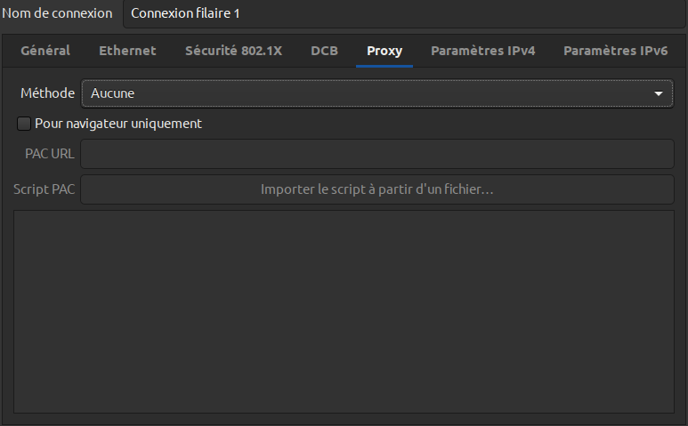

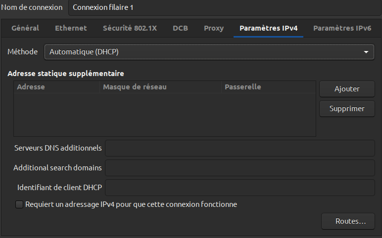

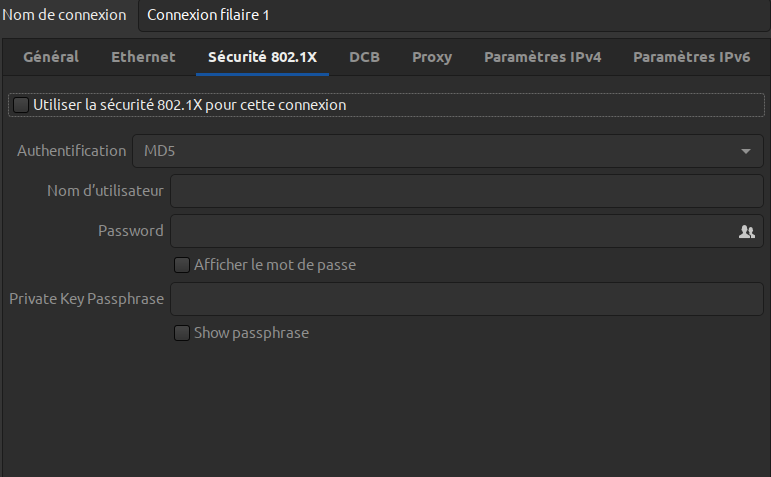

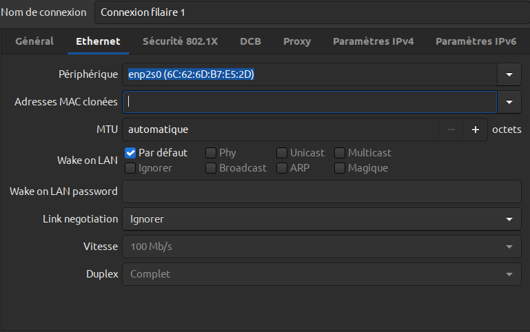

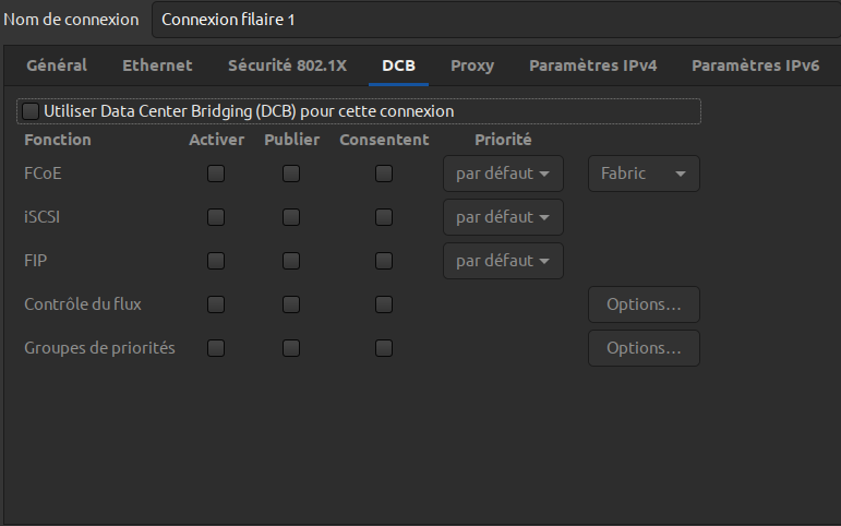

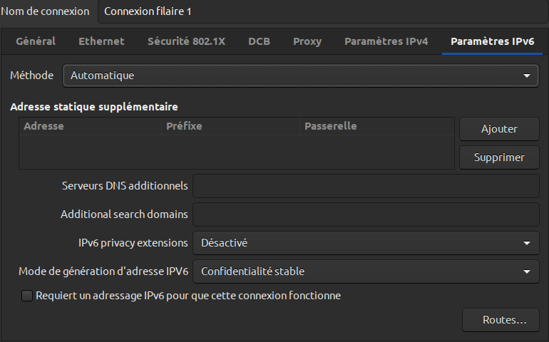

Et voici la configuration actuelle de ma connexion :
