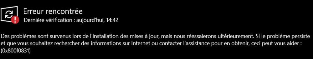

jl11 Posté(e) le 22 juillet 2021 Auteur Posté(e) le 22 juillet 2021 je veux refaire l'installation à cause ça.

jl11 Posté(e) le 23 juillet 2021 Auteur Posté(e) le 23 juillet 2021 Bonjour Non ce n'est pas une mise à jour. J'ai eu la dernière version de Windows 10, (Version 21H1 build du système 19043.1147) je l'ai mis à niveau vers Windows 10 professionnel. Malheureusement je dois avoir des fichiers corrompus mais indétectable par sfc /scannow car je n'arrive pas à installer la dernière mise à jour par windows update (KB5004296)et je n'arrive pas non plus à faire un clone avec Macrium. Donc ce que je voulais faire c'était la réinstallation de Windows tout en gardant programmes et fichiers. Comme je suis en Dual Boot avec Windows 10 Pro et Windows 11 je voulais aussi savoir si ça va poser un problème dans mon Dual Boot lorsque j'aurai réinstallé Windows 10.

jl11 Posté(e) le 24 juillet 2021 Auteur Posté(e) le 24 juillet 2021 Bonjour. Réinstallation effectuée sans aucun problème. La fameuse mise à jour qui ne voulait pas s'installer s'est bien effectuée. Macrium qui refusait de fonctionner, maintenant il fonctionne puisque actuellement je suis en train de faire un clonage de mon SSD sur un autre SSD par sécurité. Mon dual boot n'a pas bougé. Encore merci pour votre aide
Toto61 Posté(e) le 24 juillet 2021 Posté(e) le 24 juillet 2021 Salut, Juste une remarque : Il y a 21 heures, jl11 a dit : je dois avoir des fichiers corrompus mais indétectable par sfc /scannow Pour utiliser la commande indiquée de façon fiable et efficace, il faut au préalable vérifier l'état du stockage / système de fichier avec la commande Chkdsk /f /r vérifier ensuite l'état de l'image de Win10 avec les commandes DISM Vérification de l'état de l'image : Dism /Online /Cleanup-Image /ScanHealth Si endommagé, vérification de la réparabilité de l'image : Dism /Online /Cleanup-Image /CheckHealth Si réparable, réparation de l'image : Dism /Online /Cleanup-Image /RestoreHealth Enfin, seulement, la commande sfc /scannow pourra tenter la réparation des fichiers corrompus.
