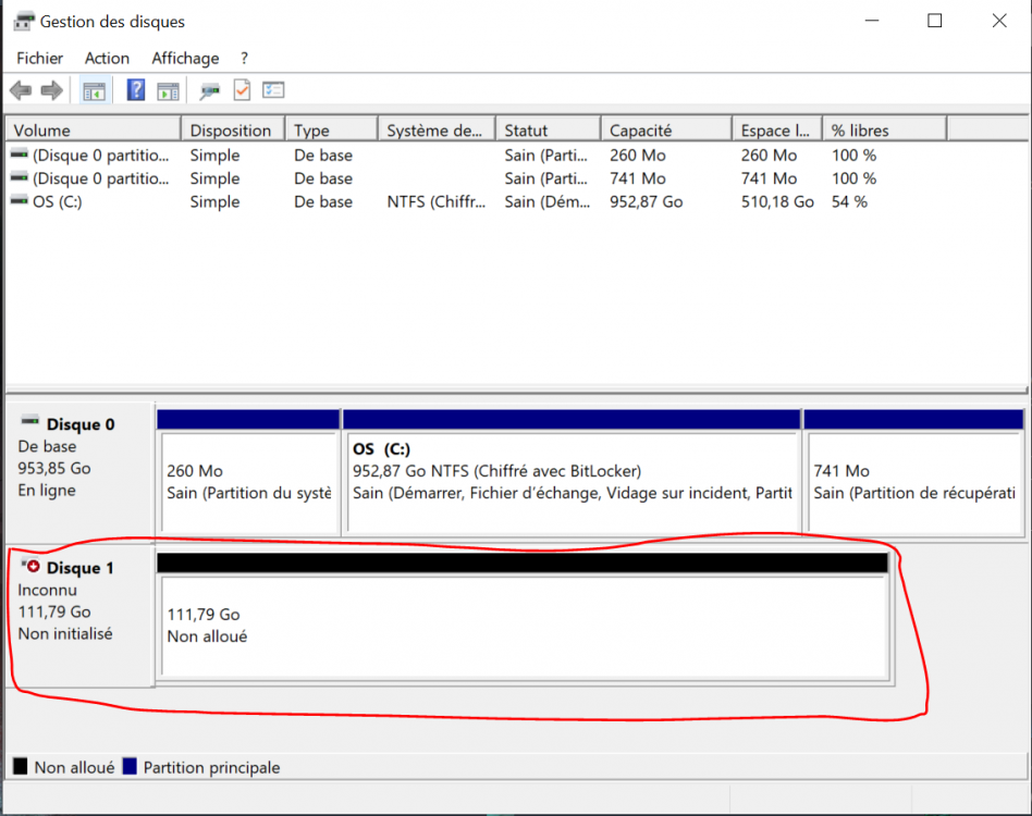

Depuis longtemps, je formate régulièrement des ordinateurs en les faisant passer sous Ubuntu.
Mais depuis quelques jours, j'ai un problème :
Comme vous pouvez le voir sur l'image, le disque utilisé pour rendre le support bootable devient non-initialisé / non-reconnu (alors que ça fonctionne parfaitement en temps normal), donc je suis contrains de les formater à chaque fois, sinon ils deviennent inutilisables.
J'ai utilisé 4 supports différents (1 SSD 128 Go / 3 clés USB de 4, 8 et 16Go), sur 2 PC différents (sous Windows 10) avec 3 logiciels différents (Rufus, WinUSB, BalenaEtcher) et j'ai essayé avec 3 OS différents (Ubuntu, Pop!_OS, Emmabüntus).
Là j'atteins un point où je ne sais plus quoi faire, je n'arrive pas à comprendre d'où vient le problème...
Je reste à votre disposition si vous avez besoin d'informations complémentaires.
Cordialement, Alexis

Le disque est vide de base, j'installe un fichier ISO via un des logiciels cités plus haut, et dès que la phase d'écriture se lance, le disque entre dans cet état (c'est pareil pour les trois autres).
A ce moment là, le disque n'est même plus visible dans "ce PC" mais uniquement dans la partie "partition", la seule chose à faire est de formater.
Ah j'avais oublié, pour pouvoir formater, je dois passer auparavant par la console de commandes, écrire "diskpart", puis "select disk 1" et enfin "clean".  Après ça, le formatage devient possible.
Je viens de retenter en passant par la console (le logiciel est payant si je veux amorcer les opérations), sur mes deux ordinateurs (et avec des périphériques différents), c'est le même résultat.
Vraiment je ne comprends pas, ça fait quasiment 10 ans que je formate des PC, j'ai jamais eu ce genre de situation...
Modifié par benalex51

Ça me fait ça (voir l'image). Dans le premier choix, je ne peux rien faire du disque par la suite (je dois le clean en passant par "diskpart" dans la console). Dans le second choix, je dois le formater (en faisant un nouveau volume simple), et mon disque redevient utilisable.
Et pour ça https://www.diskpart.com/fr/articles/diskpart-pour-creer-usb-bootable.html :
Je viens de tenter en passant par la console comme indiqué dans l'article, sur mes deux ordinateurs (et avec des périphériques différents), c'est le même résultat.
