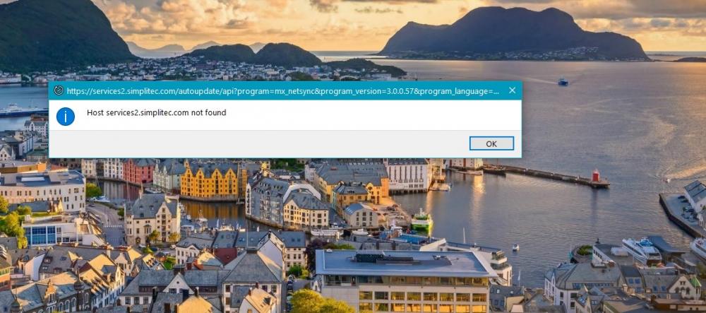

KadaJB Posted May 17, 2021 Posted May 17, 2021 Bonjour, - Voici mon 1er problème: Depuis plusieurs jours, ma session Windows s'ouvre (la 1ère fois) avec l'affichage suivant à l'écran: < Error transferring https://services2.simplitec.com/autoupdate/api?program=mx_netsync&program_version=3.0.0.57&program_language=en_II - server replied: Service Unavailable > Puis le bouton "Ok". La 2e fois plus tard, j'ai eu le même message, mais suivi de : < [ QNetworkReply::Network ] "ServiceUnvailableError > Puis en dessous le bouton "Ok". Et une 3e fois plus tard, un message : [ https://services2.simplitec.com/autoupdate ] "Hot services2.simplitek.com not found" Puis à coté le bouton "Ok". (pour faire un petit peu de zèle oui, mais j'y ai ajouté en pj des captures d'écran..) Est-ce que quelqu'un aurait une idée de ce que c'est...? Je ne découvre pas d'anomalie mais bon, c'est un petit peu curieux. - Voici mon 2e problème: En voulant passer un (tout 1er) coup de nettoyage-poussière dans la tour, j'en ai profité pour y glisser une barrette de RAM supplémentaire (16Go - j'en étais à 4Go jusqu'à présent) que même le petit soft Speccy n'arrive même pas à détecter ! J'y ai bien mis une UDIMM DDR4 - 2666 1,2V CL19 de chez Crucial (où la 1ère est de chez Micron aussi)... C'est étrange, j'ai sans doute mal effectué mon branchement, je vais vérifier. (mes caractéristiques : ) [Acer XC-885] Processeur Intel(R) Core(TM) i3-8100 CPU @ 3.60GHz 3.60 GHz Mémoire RAM installée 4,00 Go (3,88 Go utilisable) ID de périphérique 92266222-AAB3-42C6-B54C-22C58B02CA44 ID de produit 00325-81380-89975-AAOEM Type du système Système d’exploitation 64 bits, processeur x64 Édition Windows 10 Famille Version 21H1 Installé le 24/10/2020 Build du système d’exploitation 19043.985 Expérience Windows Feature Experience Pack 120.2212.3740.0 Je vous remercie beaucoup-beaucoup d'avance pour toute(s) réponse(s) positive possible. Ce serait super sympa. -KadaJB-
calisto06 Posted May 17, 2021 Posted May 17, 2021 Bonjour @KadaJB Apparemment c'est le logiciel simplitec (comment se faire polluer ...) https://www.simplitec.com/fr/power-suite https://assiste.com/Logitheque/Simplitec_Simplicheck.html Dans un premier temps je vais demander à un des helpers sécurité de passer vérifier votre appareil coté désinfection @Firebird ou @Christian-S passeront suivant leurs disponibilités Le reste suivra concernant les barrettes RAM avec @Delta qui vous indiquera quelles barrettes vous devez prendre par rapport à votre matériel

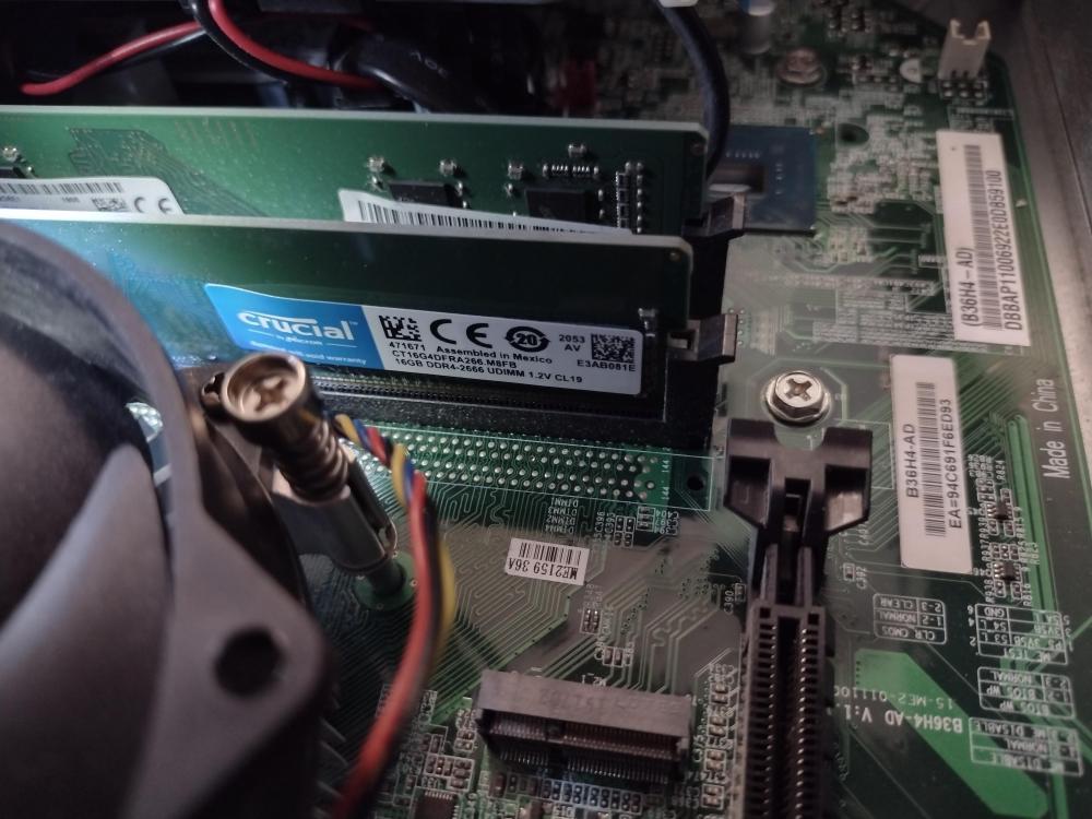

Delta Posted May 17, 2021 Posted May 17, 2021 hello @KadaJB comme vous avez déjà ouvert le pc, pourriez vous l'ouvrir a nouveau et tenter de me faire des screen de la marque modèle et le numéro de série sur la carte mère. on vas procédez et bosser vraiment sur cette CM et voir pourquoi cela ne marche pas avec vos 16 Go alors que 32 Go sont accepter sur le pc comme ceci : https://www.acer.com/ac/fr/BE/content/model/DT.BAQEH.031

KadaJB Posted May 17, 2021 Author Posted May 17, 2021 (edited) Pour répondre à @Delta : Mes scans (de ce que dit Speccy et de ma CM- en haut à droite, si c'est bien ce type de num. de série...). Le plus fou, c'est que techniquement je n'ai que 3 slots (2 grands et 1 + petit) mais Speccy m'en trouve 4...?? Edited May 17, 2021 by KadaJB
Delta Posted May 17, 2021 Posted May 17, 2021 il y a 10 minutes, KadaJB a dit : Le plus fou, c'est que techniquement je n'ai que 3 slots (2 grands et 1 + petit) mais Speccy m'en trouve 4...?? est ce bien votre CM
Delta Posted May 17, 2021 Posted May 17, 2021 en d'autres terme, il y a deux slot pour DDR "ram" l'autre slot pour la Carte grpahique Si Speccy vous indique qu'il y a 4 slot, il vois probablement les pistes vide sans slot qui se trouve aux cotés des deux slot DDR

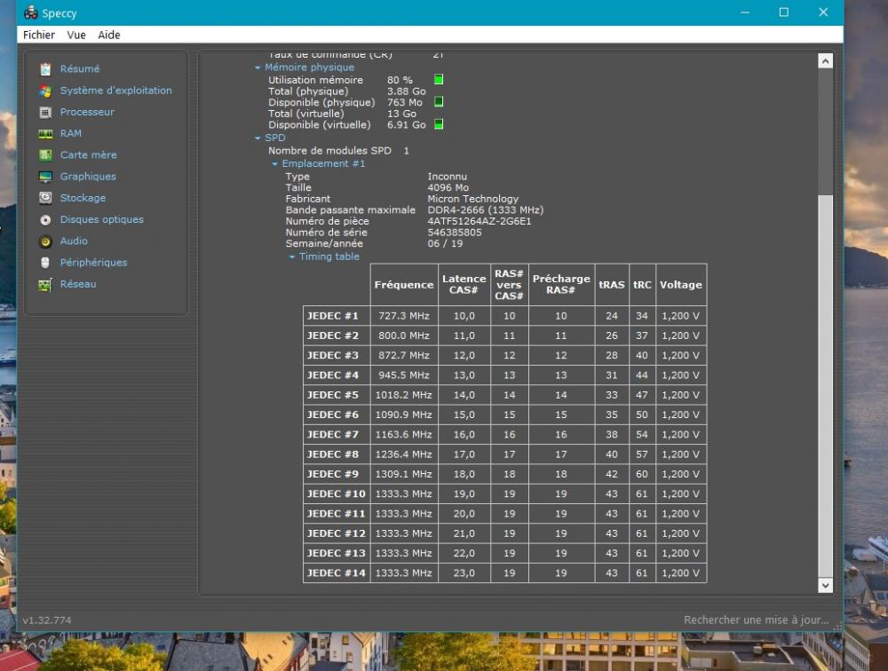

Delta Posted May 17, 2021 Posted May 17, 2021 (edited) Il y a 2 heures, KadaJB a dit : J'y ai bien mis une UDIMM DDR4 - 2666 1,2V CL19 de chez Crucial pourrions nous avoir les spécifications et ou le numéro de série de cette RAM. pour celle de chez crucial, je l'ai aucun souci, il faudrait celle de 4 go que je n'ai pas celle de 4 go aussi si possible. j'ai regarder votre CPU le I3 8100 il prend jusqu'as 2400 DDR4. Edited May 17, 2021 by Delta
KadaJB Posted May 17, 2021 Author Posted May 17, 2021 @Delta <est ce bien votre CM > Oui ! Je pense que ce doit être le même type de modèle de CM. <pourrions nous avoir les spécifications et ou le numéro de série de cette RAM. > Je vous fais ça (pj). <j'ai regarder votre CPU le I3 8100 il prend jusqu'as 2400 DDR4.> Arf ! Je suis définitivement maudit...Bon, je chercherai (de nouveau) une nouvelle barrette DDR4 adéquate (->2400) :'D. Mais merci beaucoup de l'info !
Delta Posted May 17, 2021 Posted May 17, 2021 @KadaJB essayer une fois une seul barrette de 16 Go votre crucial mais sur le slot ou était votre 4 go
KadaJB Posted May 17, 2021 Author Posted May 17, 2021 @Delta Je peux essayer de relancer sur la barrette de 16 Go uniquement, mais je ne suis pas sûr que l'ordi va aimer, vu que l'OS ne la reconnait même pas... La 1ère Ram (d'origine donc) se trouve juste derrière la Crucial (cf photo). Je n'ai changé aucune place. J'ai juste placé la 16Go dans le slot libre, à côté donc.
Delta Posted May 17, 2021 Posted May 17, 2021 (edited) il y a 16 minutes, KadaJB a dit : mais je ne suis pas sûr que l'ordi va aimer, vu que l'OS ne la reconnait même pas... Vous tracassez pas ... Si il démarre pas on replace la 4 Go. retirer la 4 go et placer la 16 go a la place de la 4 go. ne replacer pas la 4 go, laissez uniquement la 16 la 4 go et la 16 go sont toute les deux des 2666 il y a pas de raison que sa démarre pas. Edited May 17, 2021 by Delta
