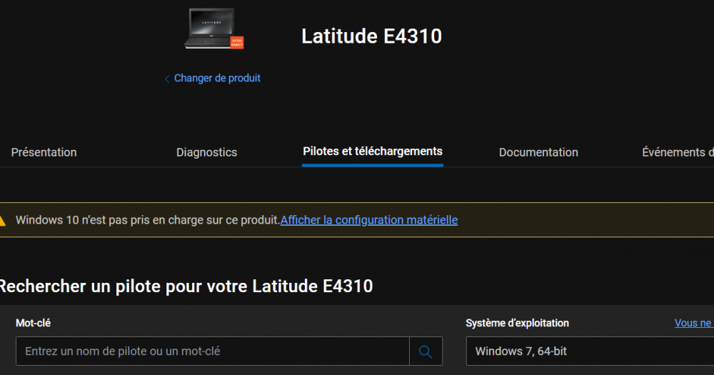

Parfait  le disque est en bon état
Etant donné la configuration et la non prise en charge du matériel il se peut qu'en effet il y ait bientôt des soucis avec cet appareil au fur et à mesure des mises à jour de version ....

ça tourne sans soucis, surtout avec un SSD bien sûr,

si je comprends bien je doit m'attendre à des soucis dans relativement peu de temps je savais que c'était une vieille bécane mais je n'avais pas les moyens d'avoir mieux
