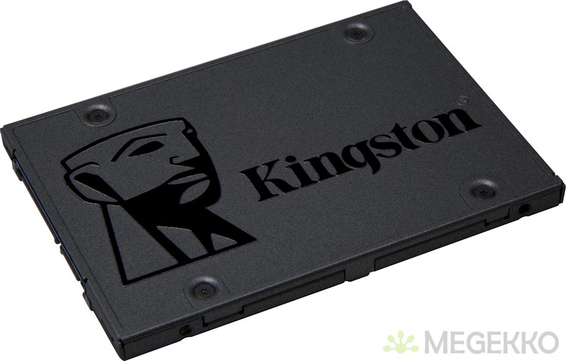

Delta Posté(e) le 10 mars 2021 Share Posté(e) le 10 mars 2021 il y a 4 minutes, jojo89 a dit : Donc si j'ai bien tout compris je n'ai qu'une possibilité de branchement. Je vais voir avec ma fille si elle souhaite investir dans un SSD pour remplacer son HDD. Mais un SSD de 2 To ça commence à chiffrer (pour elle). si on a bien détecter votre CM un kingston SSD sata cela se touche pour une 50 ene d'euro en 512 go Lien vers le commentaire
Delta Posté(e) le 10 mars 2021 Share Posté(e) le 10 mars 2021 (modifié) le kingston A400 960 go pour un peut moins de 100 eur Modifié le 10 mars 2021 par Delta Lien vers le commentaire
jojo89 Posté(e) le 10 mars 2021 Auteur Share Posté(e) le 10 mars 2021 (modifié) Entièrement d'accord avec ce raisonnement, mais si elle veut avoir la même capacité, c'est un SSD de 2 To qu'il lui faut, et là on monte nettement dans les prix. 200/300 € Modifié le 10 mars 2021 par jojo89 Lien vers le commentaire
Delta Posté(e) le 10 mars 2021 Share Posté(e) le 10 mars 2021 il y a 42 minutes, jojo89 a dit : Entièrement d'accord avec ce raisonnement, mais si elle veut avoir la même capacité, c'est un SSD de 2 To qu'il lui faut, et là on monte nettement dans les prix. 200/300 € Kingston A400 1920 GB SSD 180eur. 1 Lien vers le commentaire
