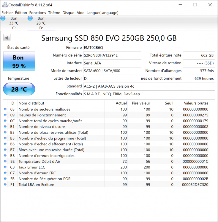

calisto06 Posted February 26, 2021 Posted February 26, 2021 Bonjour @raffy_31 Première chose : avez vous deux comptes sur le forum , si oui dites quel est celui que vous voulez garder Démarrez le PC en mode sans échec et voyez comment il se comporte essayez de tester le disque à l'aide de crystal disk info depuis Médicat bootable 19.10 https://lecrabeinfo.net/medicat-creer-une-cle-usb-de-depannage-et-de-secours.html
raffy_31 Posted February 26, 2021 Author Posted February 26, 2021 Bonsoir calisto06. Tout d'abord, merci pour votre réponse très rapide Ensuite, à ma connaissance, je n'ai qu'un compte sur le site, celui que je viens de créer à l'occasion de mon problème de bsod. Le pc tourne actuellement en mode sans échec + memtest en boucle. Une chose bizarre à ce propos, sur les 16Go de ram (4x4) seuls 12 sont alloués pendants le test...problème de barrette ? La clé de boot medicat est en cours de création. Afin d'aider dans l'analyse de mon soucis, je vous joints les comptes rendus des différents tests que j'ai pu effectuer. J’espère que cela aidera. Merci pour votre aide. Bonne soirée R. SCAN Debugger W10 2.txt rapport whocrashed.txt
calisto06 Posted February 26, 2021 Posted February 26, 2021 il y a 48 minutes, raffy_31 a dit : à ma connaissance, je n'ai qu'un compte sur le site Il y a un raffy 31 ... Les disques sont corrects il y a 50 minutes, raffy_31 a dit : problème de barrette ? Ca on va le voir en laissant tourner memtest ce peut être long : laissez tourner jusqu'à demain . Etant donné le rapport who crashed on peut tout à fait envisager une ram Avez vous pu tester ( demain) l'outil de débogage ? https://lecrabeinfo.net/guide-ultime-pour-resoudre-erreurs-probleme-ecran-bleu-bsod-sur-windows.html#etape-2-solutions-aux-erreurs-decran-bleu Le test le plus probant sur les ram sera de toute manière le memtest qui trouvera si il y a lieu la ram fautive
