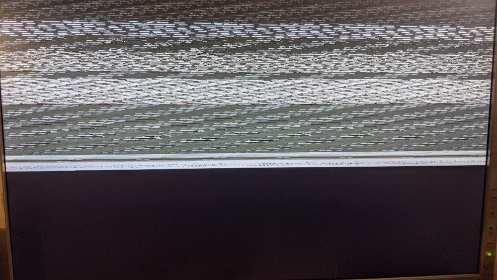

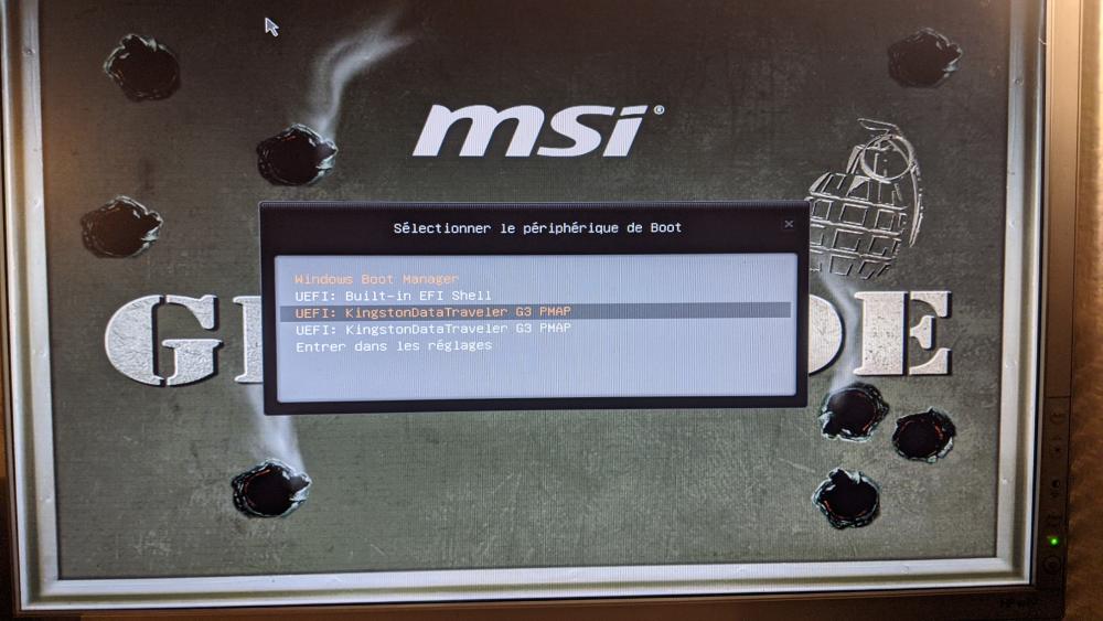

Enfin, bon, c'est ce que je pense. Car en tentant de boot avec une clé préparé par rufus, j'obtiens deux comportement:
En UEFI:
Révélation
En legacy:
Révélation
Suivi d'un écran noir et d'un retour au boot screen.

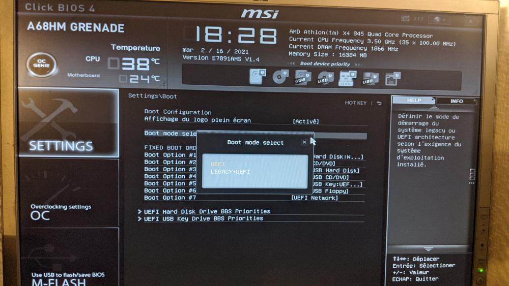

D'après le net, j'ai un 'bios hérité' ... possible. A l'époque, je ne m'en étais pas vraiment soucié.
J'ai sûrement installé un windows 7 ou 8 puis fait la maj gratuite.
Mais entre temps j'ai acheté une clé à l'occasion d'un changement de disque pour un ssd.
Donc ... !? J'imagine que maintenant cela n'a plus d'importance non ?

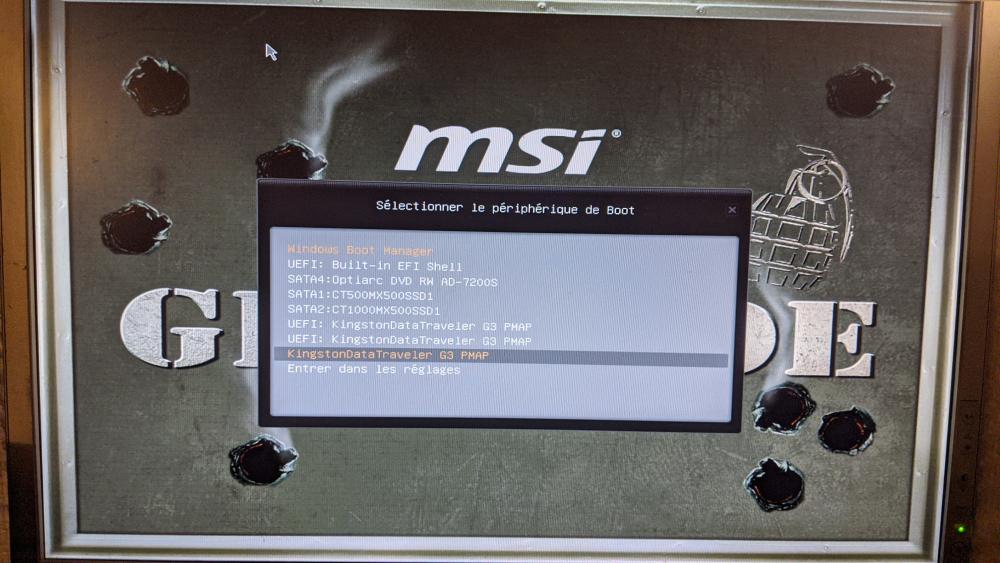

Voici se que donne mon menu boot:
Révélation
Avec cette nouvelle info j'ai réessayer une 'clean install' avec Rufus en 'mode alternatif', c'est a dire avec alt+e. Mais non toujours pas d'installation.

Donne la version installée du bios aussi
Modifié par calisto06
Erratum
Le code erreur n'était pas le bon, mais j'imagine que tu l'avais quand même compris. 0xC1900101 - 0x20017
Le BIOS (A l'aide de HWiNFO):
  • Vendor: AMI
  • Version: v1.4
  • System BIOS Version: 4.6

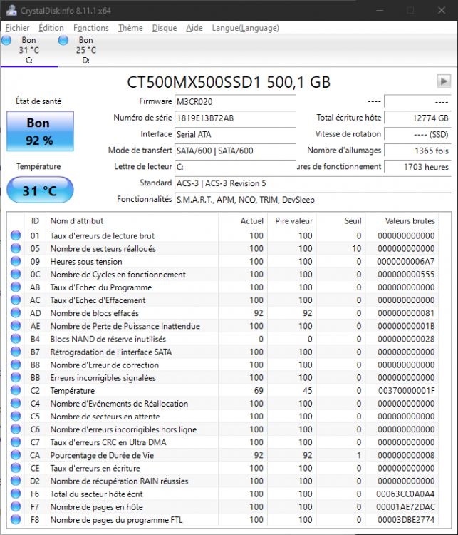

Crystal Disk Info: Etat bon 92%, rien à signaler.

Pour une nouvelle 'clean install', UEFI ou Legacy+UEFI ? D'ailleurs, petite précision, Windows boot correctement avec l'un ou l'autre, étonnant ? Je retenterai avec DISKPART, d'ici la fin de semaine.

Si tu as le CSM activé tu bootes aussi sur légacy
Attention !!! Question sécurité l'UEFI est beaucoup plus adapté : il y a des virus qui s'attaquant à la MBR ne peuvent plus le faire en UEFI qui demande à avoir des pilotes signés pour booter
Aucun secteur défectueux (en jaune) ?
Aucun
Révélation

En UEFI, comment dit plus haut, j'ai le boot screen écrasé en haut suivi d'un redémarrage.

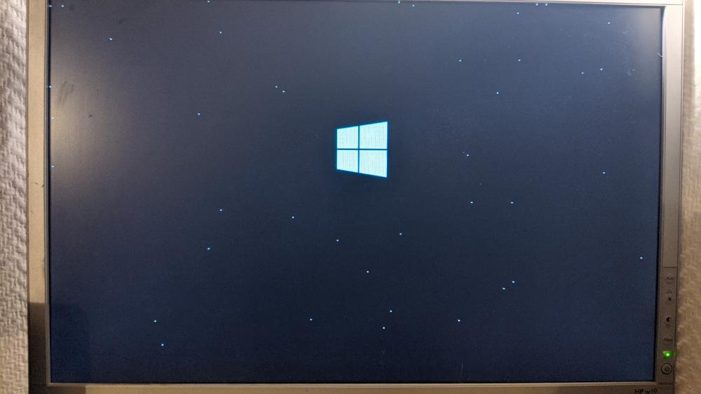

En Legacy+UEFI, c'ets plus original !
Révélation
Les points blancs sont des pixels qui s'allument aléatoirement sur l'écran. Si j'attend suffisamment longtemps, j'obtiens un magnifique 'Windows étoilé' =)
Je pense avoir suivi scrupuleusement le tuto.
Une idée ? (Le prank je n'y crois pas ^^)
:bourdon-est-ce-que-tu-baises:...
teste une autre clé usb ou teste cette clé ailleurs sur un autre port
Déconnecte le disque 1 pour ne pas mélanger les pinceaux à l'installeur

J'ai crée une seconde clé, en UEFI toujours le même comportement. Sur d'autres ports, aussi.
En Legacy, j'ai un écran noir avec le caractère _ clignotant en haut a gauche suivi de l'écran noir avec logo puis enfin un redémarrage. Tester sur plusieurs ports aussi.
J'ai déconnecté physiquement le disque 1, et refait tous les tests ci-dessus. Même resultat.

Mais on arrive toujours à installer un w10 quelque soit le bios si le matériel n'est pas défectueux/trop vieux
As tu fais des modifications dessus ?
Peux tu me donner le modèle précis de ta carte mère MSI pour que je vois si une maj du bios est indispensable pour passer le cap
