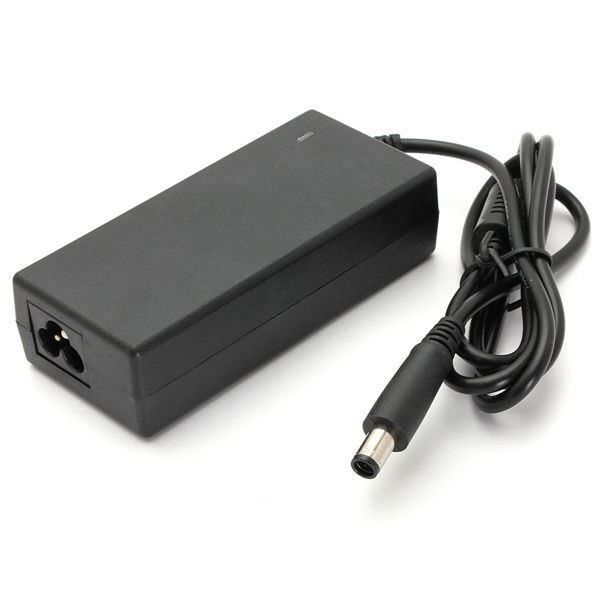

si même avec cordon branché au pc donc a la CM le pc veut même pas tenir 1 min ni même 30 seconde sa sans en effet pas bon du tout
pour voir si c'est pas le bloc d'alimentation, il faut le contrôler au voltmètre voir si on a 19.v +- c'est selon le modèle et alimentation
il est de toute manière marquer sur le dos de l'alimentation. entrée 220v et sortie 19 ou autre
au petit pin rond ou carré selon encore une fois le modèle, poussé un pico dans le trou " désoler du jeu de mot " et l'autre pico le coller sur la partie métallique et lire les valeurs. Selon si on a mis les pin dans le mauvais sens on peut lire - 19 ou vient 19
suffira de faire le contraire pour lire la valeur correctement
