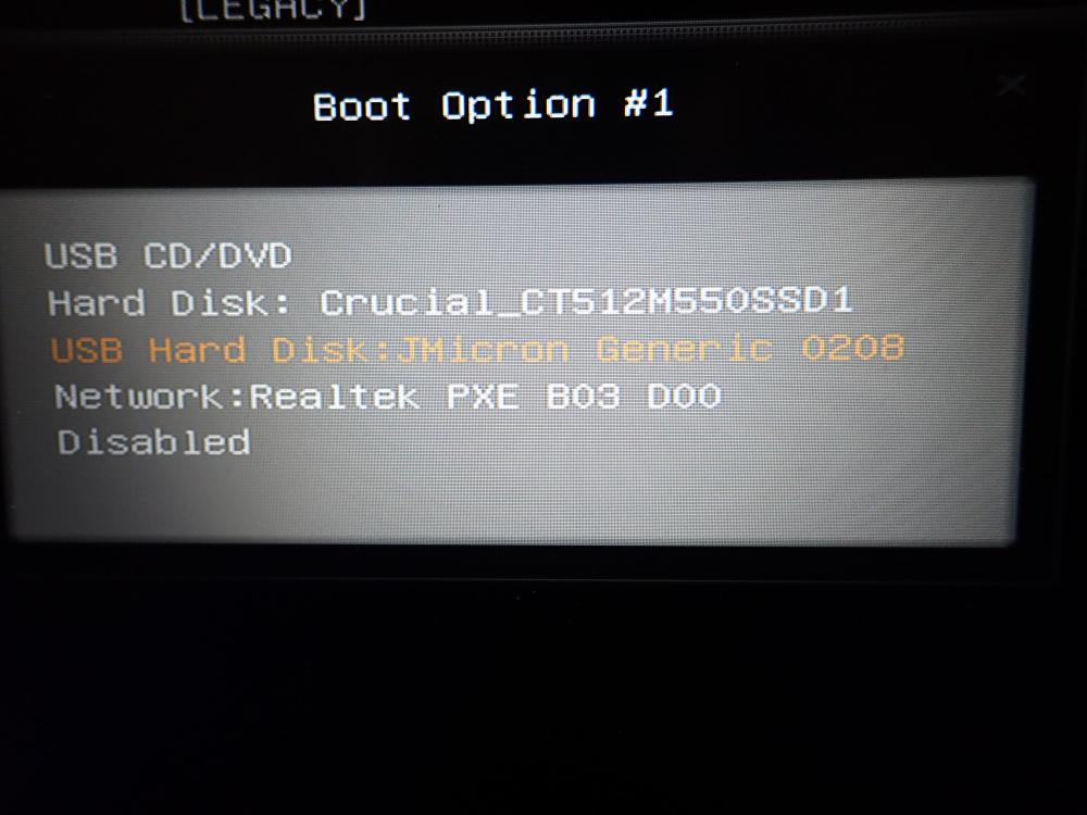

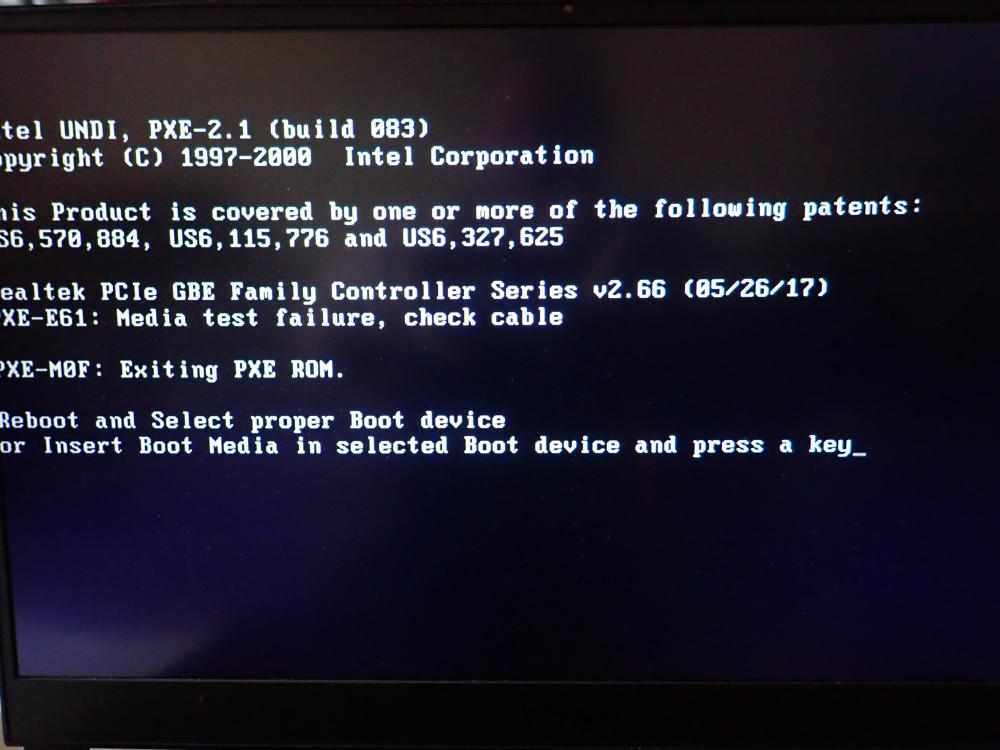

vidalv 1 Posted January 16 Author Share Posted January 16 (edited) Bonjour et merci calisto06, en effet je vois bien les disques dans le BIOS. J'ai tenté une réparation, sans sucés, ça tourne en boucle dans l'utilitaire. J'ai remis le disque 1To et j'ai ré-essayé en Boot USB : Idem Dans les options Bios il y a LEGACY et UEFI, dans le cas UEFI il boot sur mon disque 1To et dans le mode Legacy ça boot pas. Avec cette machine rien n'est fourni (pas d'ISO) J'ai tenté la récupération MSI mais ça plante. Edited January 17 by Delta Link to post
calisto06 1977 Posted January 16 Share Posted January 16 Donc il va falloir trouver un appareil en état de booter pour créer un support w10 afin de réparer ....tu peux faire une clé USB bootable de la dernière version en suivant les indications de la page https://www.microsoft.com/fr-fr/software-download/windows10 on a pas d'autre solution pour accéder à l'appareil et réparer . Link to post

calisto06 1977 Posted January 16 Share Posted January 16 Essayes déjà de réparer le démarrage le reste on verra après Si tu as des images sur un support USB (disque dur) tu pourras éventuellement les réinstaller Par ailleurs avant de faire tout ça vérifie les câblages des disques On a un message chek cable ....ça mange pas de pain de vérifier si c'est branché correctement port Sata et port Alim ...ex https://www.pcastuces.com/pratique/materiel/second_disquedur/page3.htm , sur ta CM c'est sans doute un peu différent mais le principe est le même Car c'est curieux qu'il y a ce soucis de boot avec les deux disques ... Link to post

calisto06 1977 Posted January 16 Share Posted January 16 Tu n'as pas choisi le Français au moment du choix de langues recommence le boot et choisit la langue Français si tu es Français (ça sera plus facile je pense) Tu cliques sur troubleshoot et tu cherche l'invite de commande dans les options avancées Tu peux éventuellement tester la réparation automatique du démarrage avant pour voir si ça marche et quel est le message d'erreur qui s'affiche Evidemment il faut que le disque sur lequel tu comptes booter soit en 1 dans l'ordre de boot pour qu'au redémarrage si c'est réparé le bios le trouve Les outils de récupération système sont décrit ici Link to post
