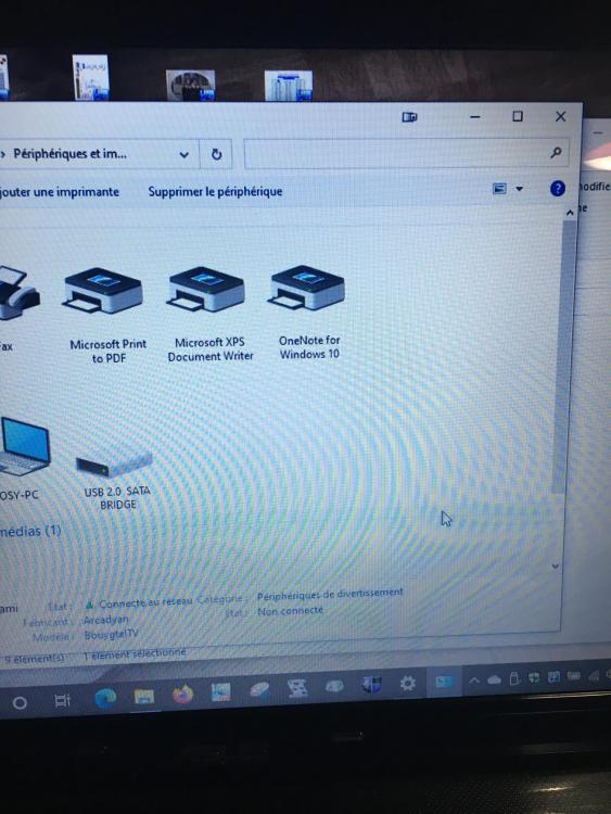

J'ai un gros lecteur disque qui fonctionnait, j'ai mis le disque de la tour, je vous ai mis une capture écran avec tous les voyants allumés. Comme le disque n'était pas reconnu je l'ai enlevé et remis mon disque dur externe qui était dedans et maintenant je n'ai plus que 2 voyants d'allumés le bleu et le vert.

il y a une heure, josylion a dit :
J'ai essayé plusieurs fois. Je l'ai trouvé dans périphériques et imprimantes, mais impossible de l'ouvrir
allez dans gestionnaire de disque voir si il apparait ?
