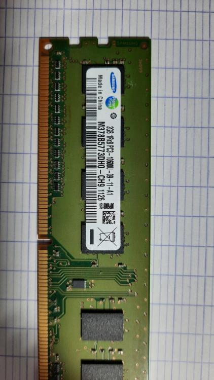

Benji Posté(e) le 29 décembre 2020 Posté(e) le 29 décembre 2020 Bonjour, J'ai récupéré 2 barrettes de ram sur un ancien ordinateur, voici la références: 2GB 1Rx8 PC3-10600U-09-11-A1 M378B5773DH0-CH9 1126 et voici en screen la configuration de mon pc. Est-ce compatible ?

Benji Posté(e) le 29 décembre 2020 Auteur Posté(e) le 29 décembre 2020 Voici les photos des deux rams. La marque des rams qui sont dans le pc est G.Skill ripjawsX et les rams du vieux pc sont des samsungs
Delta Posté(e) le 29 décembre 2020 Posté(e) le 29 décembre 2020 elle n'ont pas les même latence ... et les première sont des DDR 1333 alors que les rouge sont des 1600 les mettre ensemble je ne pense pas que cela marchera... Maintenant vous pouvez déjà essayer les rouges voir sont amelioration
Benji Posté(e) le 29 décembre 2020 Auteur Posté(e) le 29 décembre 2020 les rouges sont déja dans l'ordinateur
Delta Posté(e) le 29 décembre 2020 Posté(e) le 29 décembre 2020 les rouges sont plus haute que les autres ... Vous risquer de freiner les rouges et perdre leur avantage
Benji Posté(e) le 30 décembre 2020 Auteur Posté(e) le 30 décembre 2020 d'accord donc j'oublie de mettre les anciennes et je laisse ma configuration sans y toucher Merci pour votre aide !
