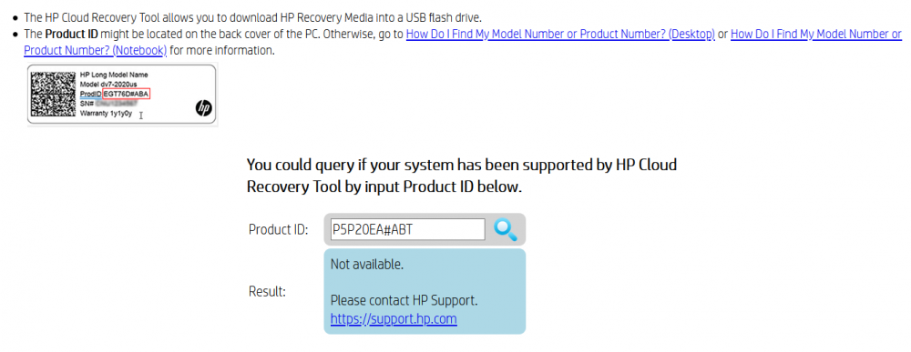

Invité Patapouffe Posté(e) le 19 décembre 2020 Posté(e) le 19 décembre 2020 Bonjour, j'apprécie beaucoup les articles du crabe, qui m'ont plusieurs fois aidé dans des procédures compliquées. Malheureusement, il arrive que certaines subtilités qui auraient été utiles à connaitre ne soient pas précisées. Dans l'article sur la suppression d'un dual boot Ubuntu Windows, il faudrait mettre en garde les lecteurs de ne pas effectuer la suppression du GRUB si on dispose d'un PC de marque (Acer, Asus, Dell, Lenovo, HP, …). C'était mon cas, et en supprimant le GRUB, pourtant très proprement, en suivant les instructions et sans toucher, croyais-je, au Recovery, j'en ai condamné l'accès. La restauration d'usine est devenue impossible. Un malheur n'arrivant souvent pas tout seul, Microsoft n'autorise plus l'usage de l'outil téléchargeable (le HP Cloud Recovery Tool) pour les ordinateurs achetés avant 2018. Le mien datait de 2016 (voir l'image)... Une première restauration en exécutant le MediaCreationTool20H2 a bien supprimé les logiciels et le compte Windows, mais a laissé les fichiers que j'avais enregistrés à la racine sous C:/ ce qui veut dire que la restauration n'était pas complète. Je vais cette fois le rebooter sur la clé en suivant le tuto Réinitialiser Windows 10 (avec ou sans clé USB d’installation), en espérant que cette fois tout ira bien...
