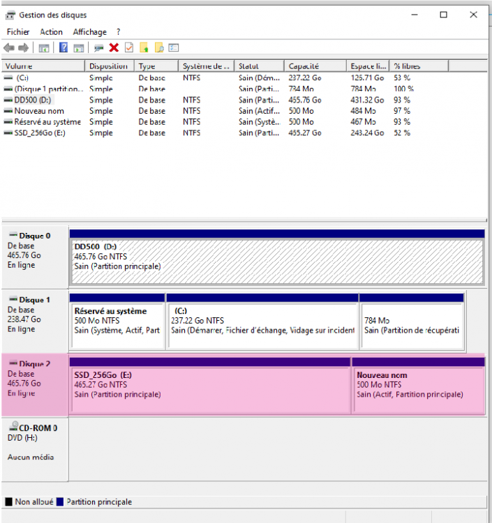

j2m-17 Posted December 17, 2020 Posted December 17, 2020 Bonjour, Tout d'abord, merci de m'avoir accepté dans votre communauté. Voilà mon problème: Mon PC de bureau avait un disque SSD de 275Go et il ne restait quelques dizaines de Go disponibles. J'ai donc fait l'acquisition d'un second SSD de la même marque (Crucial) de 500Go. J'ai fait un clonage du SSD de 275Go sur le 500Go à l'aide de Macrium. En essayant de booter sur ce nouveau disque, windows m'indiquait une erreur de boot. Lorsque je remettait le SSD d'origine, le boot se faisait correctement. Après une journée passée à tester diverses solutions trouvée sur Internet, je me demande si je n'ai pas fait une bêtise car même le ssd d'origine ne veut plus booter :( Voici la copie d’écran de la gestion de disques pour les deux SSD (275 et 500) que j'ai connectés, l'un après l'autre sur mon PC portable via un boitier externe. Disque d’origine 275Go (surligné en rose) : Disque cloné 500Go (surligné en rose) : A noter que sur les deux ssd les données sont disponibles. Mon seul soucis (mais c'est pas le moindre) c'est que je n'arrive pas à trouver une solution pour booter sur l'un ou l'autre. Merci si vous pouvez m'aider à trouver une solution. Jean-Marie.
calisto06 Posted December 17, 2020 Posted December 17, 2020 Bonjour @j2m-17 Pour mieux voir les partitions installe MPW http://www.gratilog.net/xoops/modules/mydownloads/singlefile.php?lid=1991 Poste une capture écran des disques
j2m-17 Posted December 17, 2020 Author Posted December 17, 2020 (edited) il y a 47 minutes, calisto06 a dit : Bonjour @j2m-17 Pour mieux voir les partitions installe MPW http://www.gratilog.net/xoops/modules/mydownloads/singlefile.php?lid=1991 Poste une capture écran des disques Bonjour et merci de ta réponse. C'est cet écran que tu veux? C'est le SSD d'origine (Disque 3) Edited December 17, 2020 by j2m-17

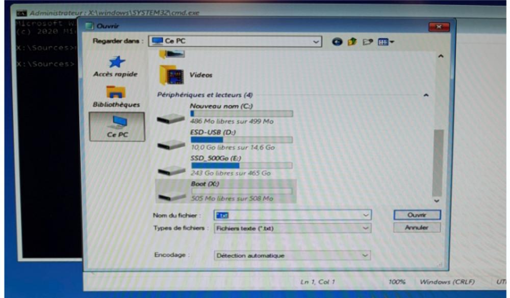

j2m-17 Posted December 17, 2020 Author Posted December 17, 2020 (edited) J'ai créé une clé USB avec l'outil MCT puis j'ai installé le SSD cloné (500Go) et booté sur la Clé. Après avoir confirmé la page sur la langue, j'ai cliqué sur Réparer. Le tuto demande de rechercher "la lettre attribuée sous l'environnement à la partition réservée du système". Et la je suis comme une poule qui a trouvé un couteau Voilà ce que j'ai... voir copie d’écran. C'est quelle lettre que je dois choisir? Je suppose C, D ou F. Non? Le G c'est mon disque dur 2To de stockage. Merci de ton aide. JMM Edited December 17, 2020 by j2m-17
j2m-17 Posted December 17, 2020 Author Posted December 17, 2020 Ma logique me ferais penser que c'est le C: car il est indiqué 'Nouveau nom' comme la partition de 500Mo que j'avais créé sur le SSD cloné. Mais comme je ne veux pas/plus faire de bêtise, je vais attendre confirmation. JMM
calisto06 Posted December 17, 2020 Posted December 17, 2020 Là tu dois installer le SSD ou tu as installé le clone sur le PC ou tu comptes le laisser : pas sur le PC portable et booter sur la clé . Là tu as 4 disques : moi je veux voir uniquement le SSD cible du clonage et la clé w10 1
j2m-17 Posted December 18, 2020 Author Posted December 18, 2020 (edited) Bonjour. Merci pour ton aide. Voici donc la capture d'ecran avec le SSD 500Go (C et E) et la clé USB (D et X).... je pense... En fait, c'était bien sur le PC de bureau, mais j'avais laissé branchés un disque de 2To et une carte SD de 16Go. Désolé. JMM Edited December 18, 2020 by j2m-17
calisto06 Posted December 18, 2020 Posted December 18, 2020 Bon et maintenant la lettre ou est installé Windows est laquelle ? retourne dans l'invite de commande notepad etc..
j2m-17 Posted December 18, 2020 Author Posted December 18, 2020 (edited) C'est SSD_500Go (E) Le C c'est une partition de 500Mo que j'avais installée après le clônage JMM Edited December 18, 2020 by j2m-17
calisto06 Posted December 18, 2020 Posted December 18, 2020 Oui et bien tu appliques le tuto avec les lettres qui correspondent .
