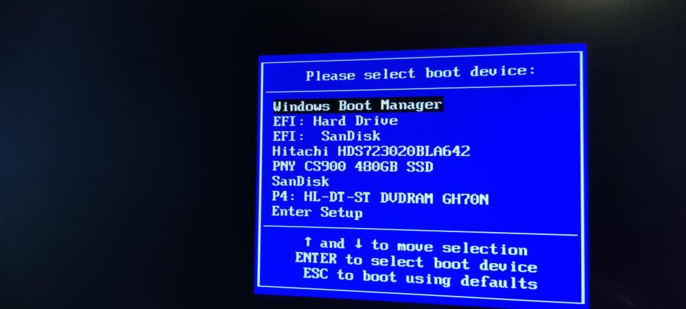

J'ai suivis la procédure et je tombe sur ça:
Le problème c'est que je n'ai pas win10 dans les choix!
EFI Hard drive correspond a win7, hitachi au lecteur de cartes, P4 au lecteur CD.
Si je regarde dans le boot avec F12 au démarrage j'ai pourtant bien mon disque PNY mais il ne se passe rien si je le sélectionne au lancement du boot, a part le tiret blanc qui clignote.
Et si je réinstallai Win10? ou je termine la procédure avec diskpart? Et si je déconnecte mon DD win 7 pendant que fais ça?
Merci d'avance, après je me lance!
Effectivement il te faudrait peut-être réinstaller Windows 10 sur ton SSD. C'est peut-être une bonne idée de démonter ton disque ou se trouve Windows 7 et une fois l'installation terminée de Windows 10, tu rebranches Windows 7 et tu créer le multiboot avec EsayBCD, Perso, chez moi et sur mes machines ou je suis en Multiboot mais sur deux SSD, chaque fois j'ai installé Windows 10 et Ubuntu sur le deuxième SSD, et une fois ma distribution Ubuntu lancée, je tape dans un terminal "sudo upgrade-grub" et le tour est joué. Cette manière de procéder est selon moi excellente car elle me permet d'installer le multiboot sur mon SSD Ubuntu. Je pense tu devrais procéder de la même manière. Ce qui serait intéressant c'est de savoir si en passant par PowerShell/CMD on peut créer un multiboot avec une commande comme avec GNU/Linux.
