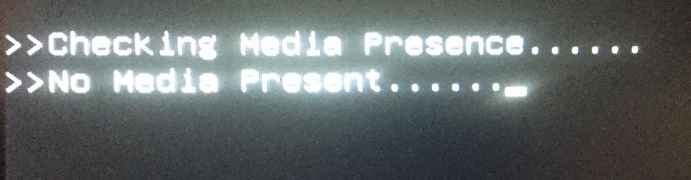

je reviens toujours à la même chose:D868913B-63F7-4156-AF1A-D0DD8005EEE0.thumb.jpeg.861c233cc0b4f8cac4c29e5e318130e2.jpeg

Bonsoir @lynyrd
Quel ordre de priorité as-tu dans le BIOS ?
Ton PC est en mode UEFI/GPT.

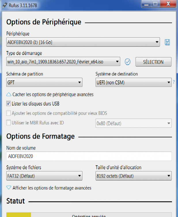

Je le fais avec ça, c'est bon ?
Modifié par lynyrd

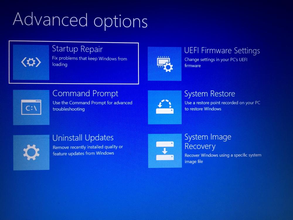

J'ai beau faire ce que je veux, rien ne fonctionne, j'ai essayé Startup repair, UEFI Firmware settings, System Restore, System Image Recovery, je reviens toujours sur Advanced optionsIMG_1920.thumb.JPG.17023257b6510bd8110b297ccde8bcd9.JPG

Commence par supprimer toutes les partitions.
Tu obtiendras un grand espace non alloué, sur lequel tu réinstalleras W10.

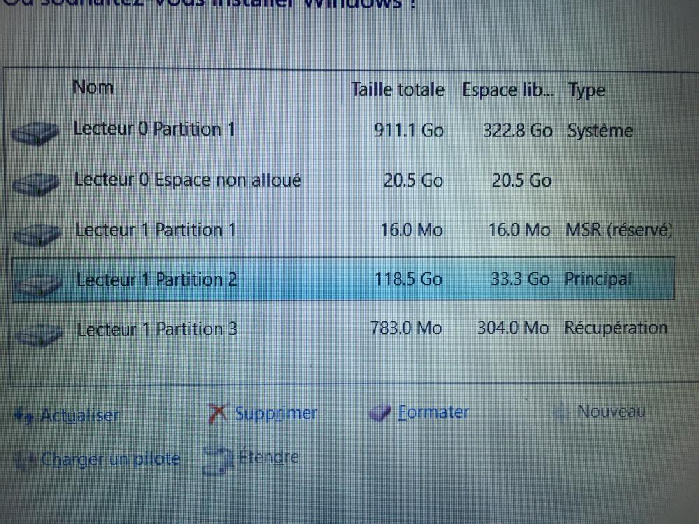

Hello @lynyrd
Ton image est bizarre, car elle indique que le système est sur le disque de 1 TO, ce n'est pas ce que tu m'as dit.
Ne touche pas au lecteur 0 partition 1 et supprime toutes les autres partitions.
C'est sur cet espace non alloué qu'il faut installer W10.

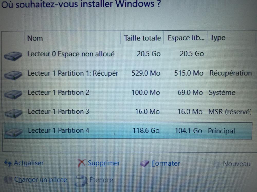

J'ai installer win10 sur le lecteur 1, après avoir supprimé les partitions, comme tu m'as dit, je reviens sur l'installation, les partitions ne sont pas effacées et j'ai une partition supplémentaire !IMG_1927.thumb.JPG.b5ef810cfedeb0f08ae276b04bf8bc33.JPG

Dans ta précédente installation, il y avait deux lecteurs 0, un correspondant au HDD de 1 To, et l'autre au SSD, qui ne fait pas 256 Go, semble-t-il, mais plutôt environ 125 Go. Et W10 était installé à cheval entre le HDD et le SSD.
Dans la dernière installation, Il est normal que tu aies 4 partitions nouvelles après l'installation de W10, ce sont les partitions de base de W10 UEFI/GPT.
Ces 4 partitions sont sur le SSD, ce qui est la meilleure solution.
Garde le HDD pour les données, surtout les gros fichiers (images, vidéos, musique).
Est-ce que Windows fonctionne à présent ?
À te relire.
Modifié par Firebird
icon_arrow.gif  Explications sur les opérations de partitionnement
Ton système est donc correctement installé sur le SSD à présent.
Et le HDD de 1 To est à privilégier pour les gros fichiers.
Pour effectuer des manipulations sur les partitions, toujours avec prudence, utilise la Gestion des disques de Windows, mais pas la clé d'installation de Windows 10, sous peine de commettre des erreurs.
