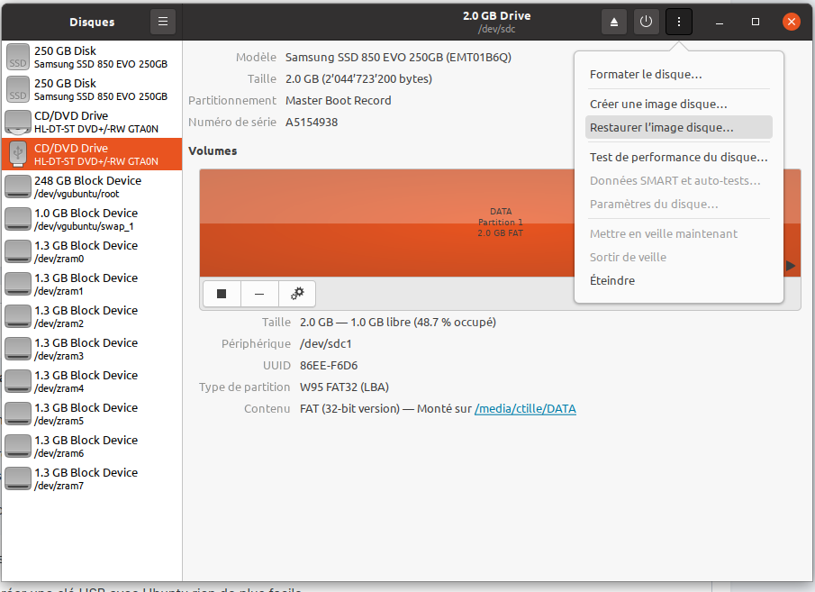

Tulburite 24 Posted November 15, 2020 Share Posted November 15, 2020 (edited) il y a 42 minutes, ElRaph a dit : Bonjour Après plusieurs test avec G smart et l'outil de diagnostic Hp le ssd ne semble pas en cause. (Crystal Disk n'est pas disponible sur Ubuntu). Aucune erreur à signaler lors de ces test. Je sais très bien que Crystal Disk n'est pas disponible sur Ubuntu et c'était du reste une des mes interrogations. Pour créer une clé USB avec Ubuntu rien de plus facile, tu vas dans applications, utilitaires et enfin sur disques, tu cliques sur ta clé USB et ensuite restaurer l'image disque (photo), autrement il existe aussi Rufus pour créer une clé USB bootable. Tu peux procéder de cette manière afin de créer ton disque Windows 10, mais tu dois être sûr de ton fichier iso, pour cela tu peux le re télécharger sur le site de Microsoft, attention cependant, cette version est un peu instable (normale c'est une nouvelle version) autrement tu peux la télécharger ici sur le sîte. Je pense que c'est un problème de Windows + que de matériel ou autre (Ubuntu fonctionne très bien) et je serai d'avis de réinstaller le système complet et de repartir d'une page blanche. Si tu choisis cette manière de procéder pense à faire tes sauvegardes (en passant par Ubuntu c'est très simple, tu cliques sur autre emplacement, ensuite sur le volume ou se trouve Windows, users, ton login et tu tombes sur les différents dossiers ou tu peux récupérer tes documents (photos) Pour la réinstallation de Windows, soit tu réinstalles sur le disque complet et ensuite tu réinstalles Ubuntu (Ubuntu et réinstallé en 30 minutes environ donc relativement vite) ou si tu réinstalles sur ta partition Windows actuelle, il faudra réinstaller Grub car Microsoft n'aime pas partager et installera son boot par dessus. Dis-moi ce que tu veux faire exactement et j'essaierai de t'aiguiller du mieux en fonction de mes petites connaissances informatiques. Edited November 15, 2020 by Tulburite Link to post

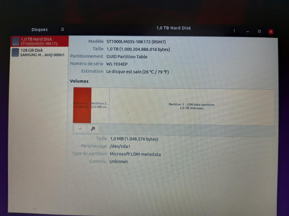

ElRaph 0 Posted November 17, 2020 Author Share Posted November 17, 2020 J'ai Gparted s'installer Sinon dans disque mon Hdd apparaît en tant que partition "micrisoft LDM metadata" Link to post
Tulburite 24 Posted November 17, 2020 Share Posted November 17, 2020 il y a une heure, ElRaph a dit : J'ai Gparted s'installer Sinon dans disque mon Hdd apparaît en tant que partition "micrisoft LDM metadata" Au moins il est reconnu, par contre tu as une table de partition dessus et le périphérique est /dev/sda 1 alors qu'il devrait-être /dev/sdb 1, ce n'est pas un véritable disque "DATA" tu as dû en installant Ubuntu te tromper en installant le multi boot. Regarde chez moi comment ça devrait être Ici c'est mon premier disque (GNU/Linux Ubuntu) Ici c'est mon deuxième disque de démarrage (Windows 10) Et la c'est mon disque DATA (en réalité c'est un DD externe, je sauvegarde sur un NAS) Il y a la possibilité de sauvegarder tes documents qui se trouvent dessus, mais je te propose plutôt, c'est de démonter physiquement ce disque dur et de réinstaller ton SSD au complet (Windows et Ubuntu comme ça tu créer le multiboot sur ton SSD. Ensuite tu n'as plus qu'à remonter ton HDD faire tes sauvegardes de tes documents via Ubuntu ou Windows et le formater ton disque DATA en exFat pour qu'Ubuntu et Windows (spécialement lui) puissent écrire et lire les documents dessus. Redis-moi ce que tu veux faire. Link to post
