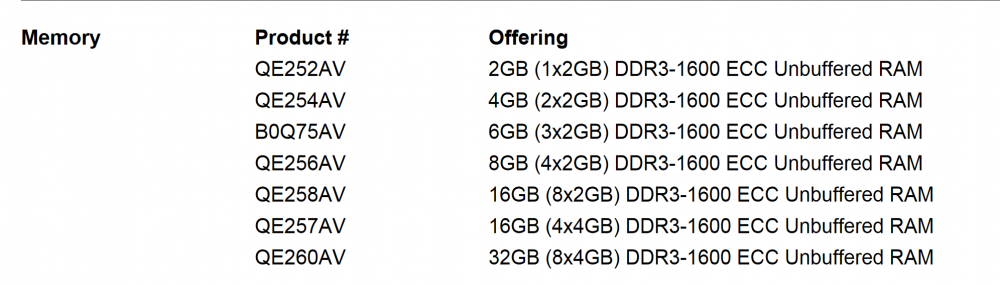

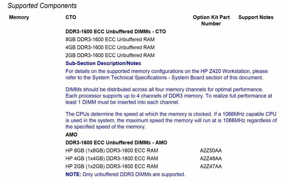

ici je regarde dans le manuel de ta CM en page 9
CTO AMO cela m'as interpellé sans trop me dire ou cela me mène...
mais j'ai repris  dans le AMO la HP8GB (1v8gb) DDR3 1600 ECC RAM et un code A2z50AA
en faisant une recherche je tombe sur :
https://www.amazon.de/A2Z50AA-PC3-12800-DDR3-1600-MHz-2Rx8-1-5-UDIMM-Third/dp/B01MRITWC7
HP A2Z50AA – 8 GB PC3–12800 DDR3–1600 MHz 2Rx8 1.5 V ECC UDIMM (Third Party)
je regarde ton screen avec ton kit ram je vois 12800U et ici sur la recherche avec un code A2z...
de la 12800 sans le U
je me demonte pas je passe sur RAMCITY et je recherche sur ton pc Z420
et là
https://www.ramcity.com.au/collections/hp-compaq-z-series-workstation-z420/products/ddr3-1600-eudimm-ct102472bd160b
et encore sur sont numéro de série a la Ram : CT102472BD160B

Heuuu mon enquête et diag est correct .. Et tu as les bonnes Ram, pourquoi cela ne marche pas, je l'ignore a ce moment... Je vais creuser en espérant ne pas tomber chez les chinois :ph34r:

Unbuffered sa c'est ok..
mais non ECC alors que dans ton catalogue de ta CM il parle only ECC
Memory Configuration(Supported)Only ECC DIMMs are supported
Tes ram HMT351U6CFR8C-PB Elle sont :
Extension unbuffered
Error Correction
non-ECC
il y a 44 minutes, galyfree a dit :
Hello Delta, donc il me faut des ECC uniquement ...
Hello
c'est ce que dis la doc sur ta CM Z420
Memory TypeSupportedDDR3, UDIMM (Unbuffered), ECC
Memory ProtectionECC available on data, parity on address and command
Memory Configuration(Supported)Only ECC DIMMs are supported.
comme tu le constate je pense que là est notre erreur, on sais diriger vers de la non ECC alors que tout vas vers ECC only
