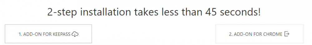

michle38 Posté(e) le 2 novembre 2020 Auteur Posté(e) le 2 novembre 2020 (modifié) Merci @Toto61 pour ta collaboration. A priori, mon problème semble résolu mais je n'ai pas du tout les informations que tu indiques. Quand tu dis, "Télécharger le plugin depuis la page précédente (fichier "zip")....., tu parles de https://keepass.info/plugins.html je n'ai pas trouvé de fichier zip à disposition j'ai une liste de plugin et extensions. si je choisis Keeform, le lien se fait sur https://keepass.info/plugins.html#formfiller Toujours pas de ZIP. Je peux faire un clic sur le website de keeform (lien https://keeform.org/ ) Su ce dernier écran, il faut cliquer sur EDGE en haut à droite de l'écran. Là, il faut cliquer KeeForm for Chome : Faire les deux installations (dont Add-on FOR CHROME alors que nous sommes dans la procédure EDGE) A noter que "Tools" → "Plugins" → Bouton "Open Folder" du logicel Keepass ne contient rien et pourtant cela semble fonctionner. Est-ce que par cette procédure différente de la tienne, je bénéficie de toutes les fonctionnalités. J'ai aussi noté la procédure que j'ai utilisée car cela peut servir à d'autres internautes de cet excellent forum. Modifié le 2 novembre 2020 par michle38
Toto61 Posté(e) le 2 novembre 2020 Posté(e) le 2 novembre 2020 Oui, tu as raison, je t'ai donné la procédure générique des plug-in, sans m'apercevoir que celle liée à Keeform était spécifique ! Donc en effet, la procédure diffère : Activer les extensions provenant d'autres magasin dans Edge Chromium (en bas à gauche dans la section Extension) Télécharger 1/ l'installateur sur la page de Keeform puis cliquer sur 2/ l'add-on pour Chrome sur la même page Activer l'accès à l'extension fraichement installée depuis Edge Chromium. Voilà qui devrait être plus juste. 1
