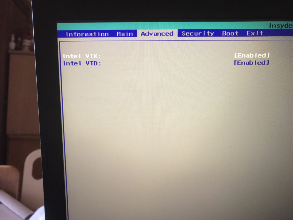

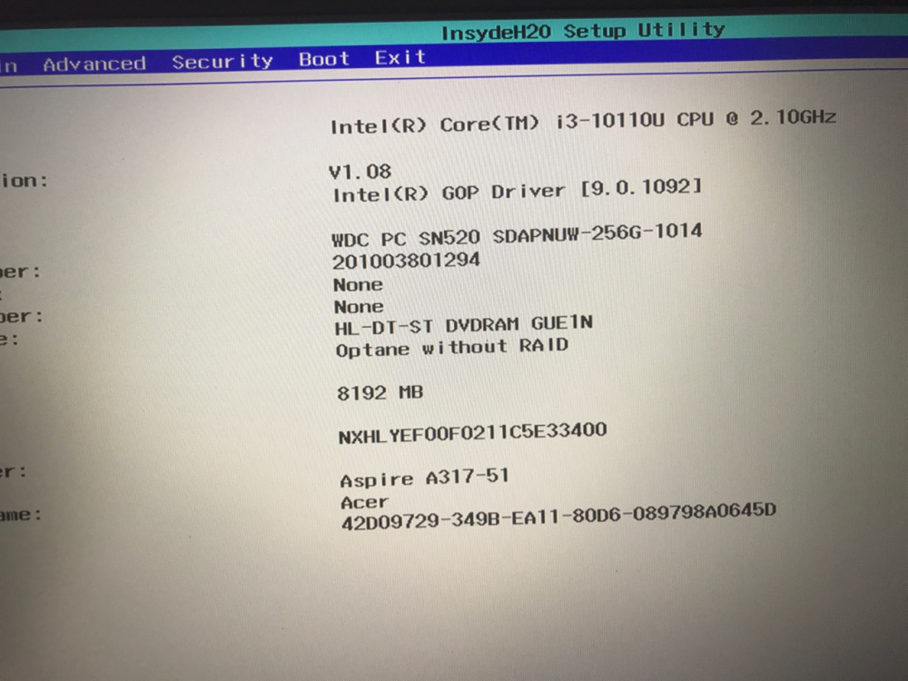

ATTOSS19 Posté(e) le 12 septembre 2020 Auteur Posté(e) le 12 septembre 2020 re , ok ; je vais dans le en faisant f2 et je vous mets les photos de chaque colonne qu il y a daniel 1
ATTOSS19 Posté(e) le 12 septembre 2020 Auteur Posté(e) le 12 septembre 2020 re , les photos , du bios ,

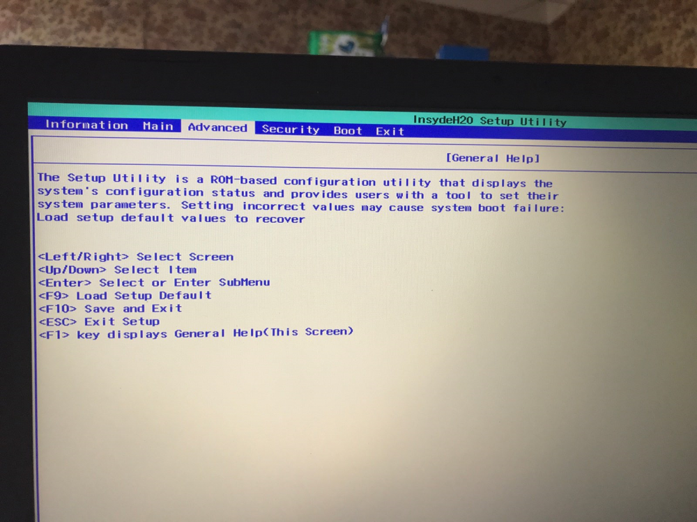

ATTOSS19 Posté(e) le 12 septembre 2020 Auteur Posté(e) le 12 septembre 2020 re , sur advanced ,quand je fais f1 il y a cet ecran

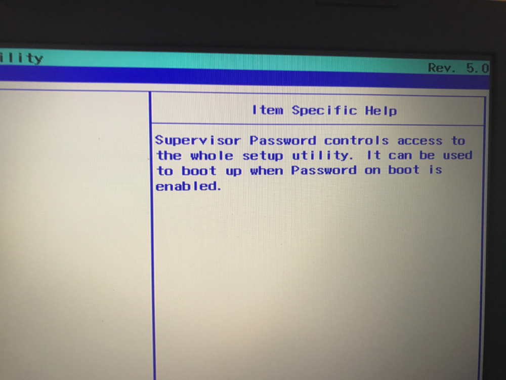

Delta Posté(e) le 12 septembre 2020 Posté(e) le 12 septembre 2020 je vois ici : une partie grisé vous ne savez donc pas y parcourir les détails car il ne sont pas en bleu. pour l'avoir il vous faut créer un mot de passe supervisor. "set supervisor password" taper un code que vous n'oublierez pas!!!!! et regarder dans les onglets si il n'y as pas de nouvelles couche d'options
ATTOSS19 Posté(e) le 12 septembre 2020 Auteur Posté(e) le 12 septembre 2020 re , delta , regarde , sur la photo , j ai mis un mot de passe et tu vois sous secure boot mode erase all secure boot setting et en bleu selectec an uefi file as trus ted en bleu restore secure boot to factory defaut en bleu
Delta Posté(e) le 12 septembre 2020 Posté(e) le 12 septembre 2020 il y a 2 minutes, ATTOSS19 a dit : re , delta , regarde , retourne une fois a cette onglet voir si il y a pas une option en plus : ou voir si tu ne sais pas faire défiler le menu boot mode je vais regarder a quoi correspond tes nouvelles options en bleu
ATTOSS19 Posté(e) le 12 septembre 2020 Auteur Posté(e) le 12 septembre 2020 re , je viens de regarder il y a toujours boot mode [uefi] et je ne peut pas aller plus loin
