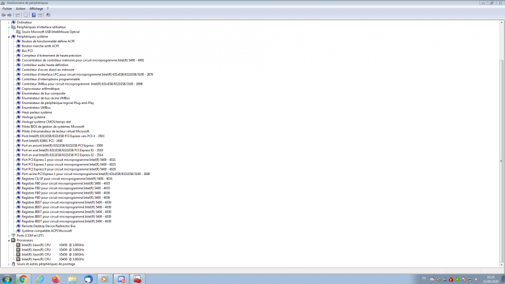

creeper3 Posted August 20, 2020 Posted August 20, 2020 bonjour, j'ai un ordinateur ( Dell précision t5400 8go de ram 500go disque dur) de bas sur windows vista mon os windows 7 je voudrait changer de carte graphique pour çe pc qui a 11ans je voudrait changer la carte graphique contre une ( msi GeForce GT 1030 AERO ITX 2G OC )https://www.rueducommerce.fr/produit/msi-geforce-gt-1030-aero-itx-2g-oc-28727526/offre-69569538?gclsrc=aw.ds&kard=1&gclid=Cj0KCQjwvvj5BRDkARIsAGD9vlKKjpUggCz2WpXE_MlwnmituJK9stCXrlAYhx_Q-B6OhseKMBQmGfwaAtbDEALw_wcB pouvez-vous me dire si mon ordinateur et compatible avec cette carte graphique s'il vous plait ? bonne soirée
Delta Posted August 20, 2020 Posted August 20, 2020 Il y a 3 heures, creeper3 a dit : bonjour, j'ai un ordinateur ( Dell précision t5400 8go de ram 500go disque dur) de bas sur windows vista mon os windows 7 Bonsoir, donnez nous la référence et la marque inscrit sur la CM..
creeper3 Posted August 20, 2020 Author Posted August 20, 2020 Il y a 3 heures, Delta a dit : Bonsoir, donnez nous la référence et la marque inscrit sur la CM.. c'est quoi cm ?
Delta Posted August 21, 2020 Posted August 21, 2020 il y a 27 minutes, creeper3 a dit : c'est quoi cm ? CM = carte mere .. il y a des inscription dessus. donnez les nous
creeper3 Posted August 21, 2020 Author Posted August 21, 2020 il y a 8 minutes, Delta a dit : CM = carte mere .. il y a des inscription dessus. donnez les nous ça ?
creeper3 Posted August 21, 2020 Author Posted August 21, 2020 (edited) c'est ça ? Edited August 21, 2020 by creeper3
Delta Posted August 21, 2020 Posted August 21, 2020 il y a 21 minutes, creeper3 a dit : c'est ça ? non vous devez ouvrir votre tour et me donner les inscriptions qu'il y a dessus. donnez moi aussi la carte graphique, celle qui est installer en ce moment sur votre pc
creeper3 Posted August 21, 2020 Author Posted August 21, 2020 il y a 9 minutes, Delta a dit : non vous devez ouvrir votre tour et me donner les inscriptions qu'il y a dessus. donnez moi aussi la carte graphique, celle qui est installer en ce moment sur votre pc pour ma tour je verrais tous a l'heure sinon la carte graphique actuel et une ATI Radeon HD 5400 Series
Delta Posted August 21, 2020 Posted August 21, 2020 il y a 49 minutes, creeper3 a dit : ATI Radeon HD 5400 Series cette CG est une cg PCIE. PCI-e 2.0 votre carte graphique que vous désirez prendre, est une : Bus de la carte graphique PCI Express 3.0 c'est pas grave en sois, hormis le fait que si votre CM est en port PCIE 2.0 comme votre 5400 séries, votre carte graphique tournera pas a sa pleine puissance et de façon optimal. Car elle se conformera a la vitesse du PCIE 2.0
