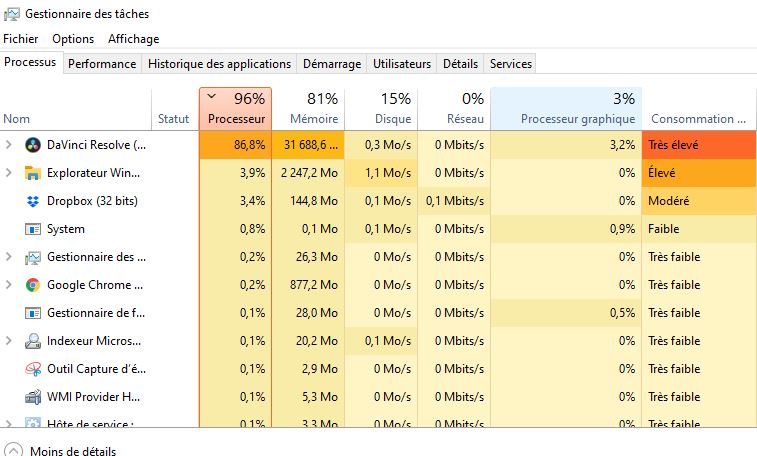

Anthologie Posté(e) le 29 juillet 2020 Share Posté(e) le 29 juillet 2020 Bonjour Je me suis monté un nouveau PC (description en bas de page) pour être à l'aise sur mes montages vidéo, y incorporer des effets et exporter rapidement. Je précise que toutes les MAJ windows sont faites et que tous les drivers constructeur sont à jour, le système est vierge. Seul la dernière version mon logiciel de montage Davinci resolve est installée. De prime abord, j'ai constaté dans le gestionnaire des taches pendant l'installation des drivers et de Davinci resolve, que le processeur et la ram avait tendance à monter rapidement dans les tours (jusqu'à 25% pour le processeur) Pendant le montage, Davinci Resolve est très instable à la lecture et me demande beaucoup de ressources notamment: jusqu'à 100% de mon processeur et "plus de 30Go de RAM" pour faire un rendu (qui met plus de 5 minutes à s'exécuter) d'un clip de 7 secondes en 1920*1080. Ce qui m'interpelle, c'est que mon processeur graphique est stimulé à seulement 3% max, bizarre de la part de Resolve plutôt gourmand en GPU. Je précise que j'ai fait les réglages de base Je suis sous windows 10. Tout mes drivers sont à jour. Dernière version de Davinci Resolve. Je m'interroge sur la qualité de ma carte mère et/ou de mon processeur que j'ai acheté d'occasion à deux vendeurs différents Ai-je fait un mauvais branchement au montage? Possible, mais est ce que ça peux expliquer cette dysfonction? Qu'en pensez vous? Merci pour vos réponses Cdt Antho Configuration PC: carte mère MSI X470, Ryzen 7 2700X, 48 Go RAM ballistix 3200 Mhz, carte graphique sapphire radéon 590, ssd samsung 790 evo 500 Go , sur un hub 3.0 deux disques dure de 2To pour les fichiers de travail et les rushs Lien vers le commentaire

Delta Posté(e) le 29 juillet 2020 Share Posté(e) le 29 juillet 2020 il y a 39 minutes, Anthologie a dit : Ai-je fait un mauvais branchement au montage? Possible, mais est ce que ça peux expliquer cette dysfonction? bonjour, je ne pense pas que vous avez fait un mauvais branchement car si cela était le cas, cela ne fonctionnerai pas .. maintenant en effet la Ram est bien tué. Je vois ici : https://documents.blackmagicdesign.com/ConfigGuides/DaVinci_Resolve_15_Mac_Configuration_Guide.pdf dans les config des pc, il y a beaucoup de variante et de configuration... pendant qu'un HPxx réclamera que 16 ou 32 go d'autres en demandera 64 go ici aussi on vois que ce programme est fort gourmand et vous n'êtes pas le premier a avoir des souci similaire .. https://www.richardlackey.com/davinci-resolve-system-requirements/#RAM Lien vers le commentaire

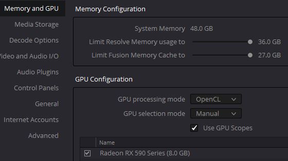

Anthologie Posté(e) le 29 juillet 2020 Auteur Share Posté(e) le 29 juillet 2020 Merci pour vos reponses. J'ai fait un condensé de vos remarques: J'ai optimisé l'OC de ma carte graphique pour DaVinci résolve et fusion (logiciel de gestion d'effet dans DaVinci) et j'obtiens de bien meilleurs résultats en terme de stabilité et de performance. Sur un autre forum, j'ai appris que la version gratuite de ce logiciel optimise moins bien la gestion du GPU, d'une manière significative, que la version payante. Donc les performances de la ram et du processeur sont très sollicités quand on incorpore de l'effet dans le montage. Solutions: - Continuer à optimiser les paramètres de la CG. - Passer en version payante Tester et: - Éventuellement, changer de processeur ? Ryzen 9 3900x? Qu'en pensez vous? Lien vers le commentaire
