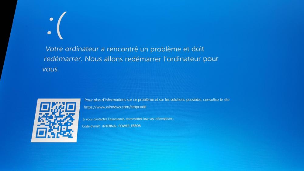

Je possède un ultrabook qui tournait sous Windows 8 64 bits.
Ce matin, j'ai procédé à l'installation de Windows 10 2004 (je parle bien d'une installation complète et non pas d'une mise à jour de Windows 8 vers Windows 10 2004).
Lors de l'installation, j'ai supprimé toutes les partitions présentes sur le SSD.
Tout s'est bien passé jusqu'au reboot à la fin de l'installation où là, ce fut le drame...
Impossible d'accéder à Windows : cet écran bleu apparaît systématiquement à chaque démarrage.
J'ai tenté l'installation de Windows 10 1703 et le résultat est le même.
Après avoir fouiné sur le web, il semblerait qu'il faille mettre à jour le BIOS de l'Ultrabook.

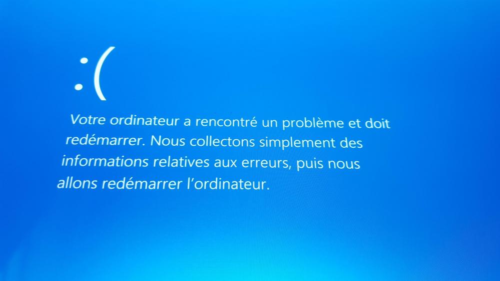

J'ai donc téléchargé un ISO de Windows 8.1 64 bits ; ne trouvant pas d'ISO Windows 8 64 bits ; mais toujours des écrans bleus.
D'abord celui-ci :
Puis après un reboot automatique, celui-là :
Evidemment, et malheureusement pour moi, je ne possède pas de clone de sauvegarde. :unsure:
Auriez-vous une idée de comment je pourrais procéder pour tenter une mise à jour du BIOS ?

bonsoir,
vu d'avion, je pencherais sur un problème de disque dur et non sur un bios pas à jour.
avez vous essayé de l'installer avec windows 8 ?
