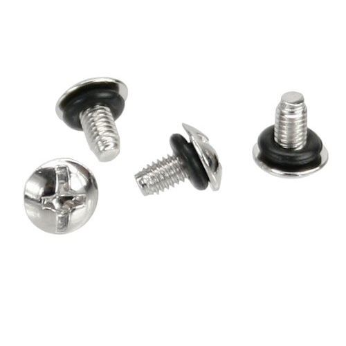

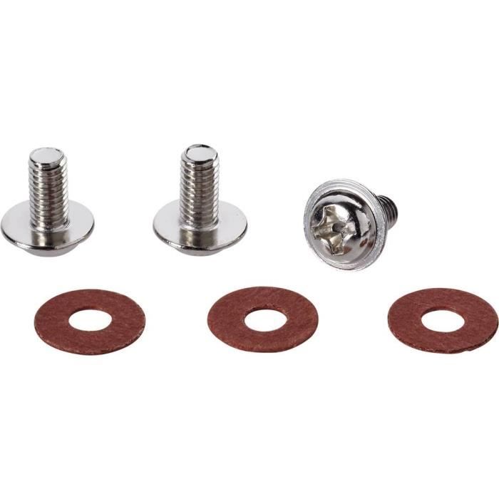

Delta Posted July 31, 2020 Posted July 31, 2020 il y a 29 minutes, LaurineDDN17 a dit : @calisto06 Désolée de répondre si tard, je viens seulement de rentrer. ^^' Ce n'est pas seulement les périphériques jack, mais tout périphérique externe. Si ma souris est également branchée (ou tout du moins allumée, c'est une souris sans fil), l'écran se coupe aussi. J'ai testé les périphériques arrières, même problème. J'ai également testé mon casque sur un autre pc, aucune anomalie constatée. J'ai même branché un autre casque, idem, l'écran se coupe au démarrage. Mais dès que mon casque est débranché et l'interrupteur de ma souris éteint, l'écran s'allume au démarrage normalement. on dirai une mise a la masse ... votre CM est fixé a l'aide de visse sur des petit plots avez vous mis le petit oring 1
LaurineDDN17 Posted July 31, 2020 Author Posted July 31, 2020 @Delta Hum... Je dois avouer que c'est une bonne question, comme ce n'est pas moi qui ai monté ce pc, aucune idée. De plus, je ne le démonte pas souvent (seulement une partie pour le dépoussiérer de temps en temps). Pas besoin de préciser que mon niveau d'informatique est bronze je suppose ! :v
Delta Posted July 31, 2020 Posted July 31, 2020 il y a 2 minutes, LaurineDDN17 a dit : @Delta Hum... Je dois avouer que c'est une bonne question, comme ce n'est pas moi qui ai monté ce pc, aucune idée. De plus, je ne le démonte pas souvent (seulement une partie pour le dépoussiérer de temps en temps). Pas besoin de préciser que mon niveau d'informatique est bronze je suppose ! :v en fait je me dis que tant que vous n'avez pas d’élément raccorder a votre CM tout vas bien. Une fois que un périphérique y est raccorder sa coince ... pourtant une souris c'est tout ce qui a de plus logique d’être raccorder a une CM.. si vous mettez une clé usb sans rien dessus et que vous la laissez raccorder l’écran ne s'allume plus non plus donc
