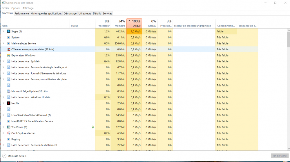

Lulu25 Posted July 22, 2020 Posted July 22, 2020 Bonjour, Après avoir réalisé le tuto Comment nettoyer son PC (il n'y avait rien à nettoyer), le PC est toujours aussi lent au démarrage, disque utilisé à 100% pendant de très longues minutes. Alors j'aimerais savoir si vous pourriez m'apporter un peu d'aide, des pistes de recherche, ou autre pour réussir à récupérer un PC performant (8Go RAM, 1To de DD, 2.7 Go), SVP ? Merci d'avance pour l'aide que vous pourrez m'apporter. Bien cordialement Séverine
Delta Posted July 22, 2020 Posted July 22, 2020 il y a 15 minutes, Lulu25 a dit : PC est toujours aussi lent au démarrage, disque utilisé à 100% pendant de très longues minutes. bonjour donnez nous un screen de votre gestionnaire de tache comme ceci :
Lulu25 Posted July 24, 2020 Author Posted July 24, 2020 Bonjour, Voici les copie d'écran du gestionnaire des tâches au démarrage. De plus, depuis le nettoyage de mercredi après-midi, au démarrage, la fenêtre dos s'ouvre, c'est lié à l'application Malwarebytes. Merci pour vote aide et bonne soirée.

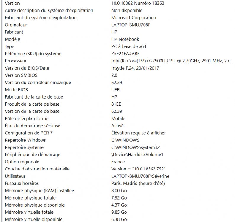

calisto06 Posted July 25, 2020 Posted July 25, 2020 Il nous faudrait le modèle précis ou le n de série : il doit y avoir une étiquette quelque part au dos du PC .
Delta Posted July 25, 2020 Posted July 25, 2020 à l’instant, calisto06 a dit : Il nous faudrait le modèle précis ou le n de série : il doit y avoir une étiquette quelque part au dos du PC . yop sur un des screen, je vois skype qui pompe pas mal... faudrait le désactivé et re contrôler 1
Lulu25 Posted July 25, 2020 Author Posted July 25, 2020 J'ai désactivé skype et j'ai cru un instant que ça avait allégé le démarrage mais il faut toujours 6 à 8 minutes avant que l'utilisation du disque retombe. Je trouve maintenant que la mémoire est pas mal utilisée aussi mais loin de 100% au contraire du disque. Pour le modèle, pas d'étiquette mais voici ce que j'ai trouvé. Ce PC a trois ans.

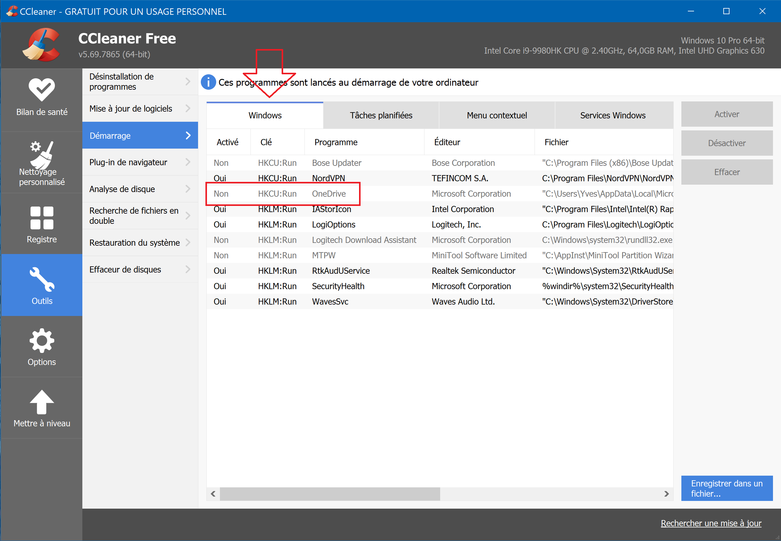

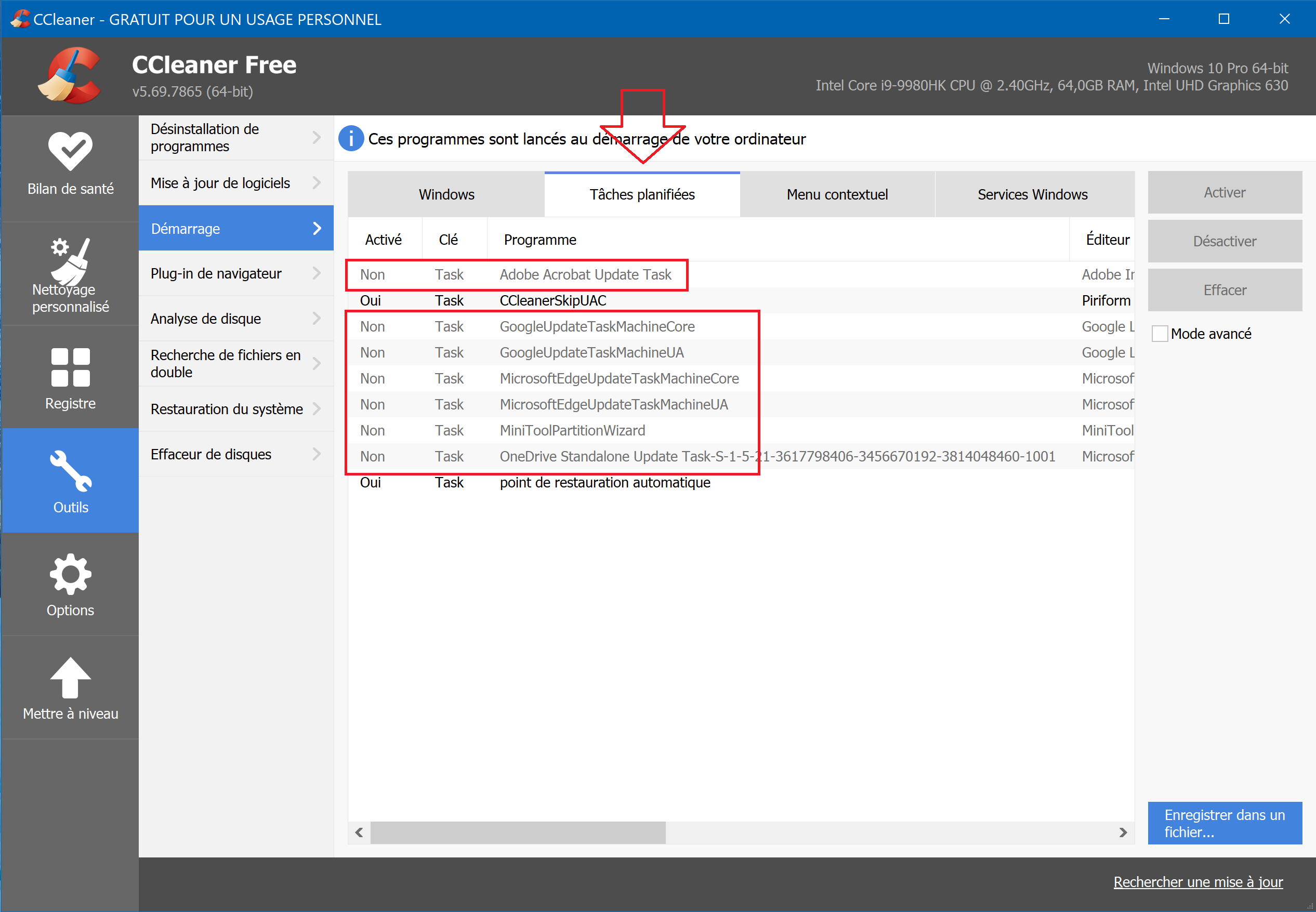

Yves B. Posted July 25, 2020 Posted July 25, 2020 Salut @Lulu25, Puisque tu as CCleaner d'installé, lances-le, et sélectionnes « Outils => Démarrage », et dans l'onglet « Windows », désactives : OneDrive Ensuite, vas dans l'onglet « Tâches planifiées », et désactives (si présent) Adobe Acrobat Update Task, GoogleUpdate, MicrosoftEdgeUpdate, et OneDrive. Ensuite, tu pourrait consulter ce TUTORIEL, et tout particulièrement la partie qui te montre comment utiliser « ReadyBoost ». Tiens nous informé A+ 1

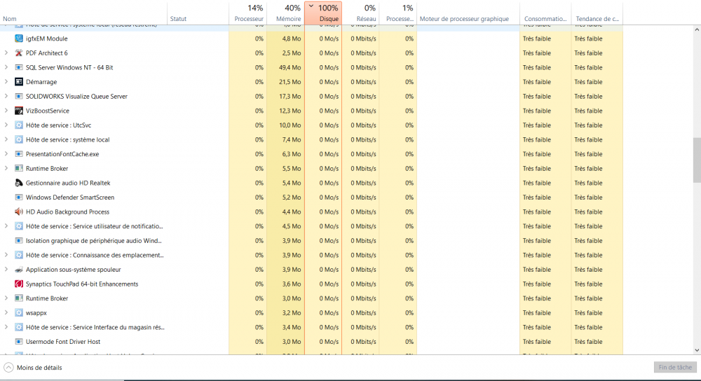

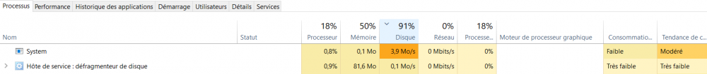

Lulu25 Posted July 26, 2020 Author Posted July 26, 2020 Après plus de 30 min après le démarrage, voici un écran du gestionnaire :

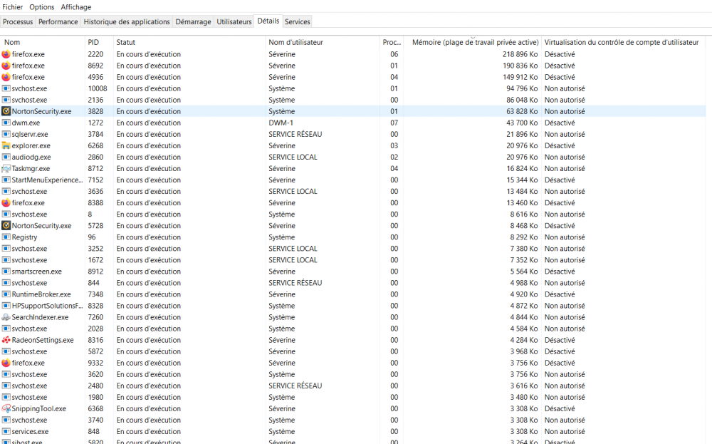

Delta Posted July 26, 2020 Posted July 26, 2020 il y a 3 minutes, Lulu25 a dit : Après plus de 30 min après le démarrage, voici un écran du gestionnaire : il y a visiblement un problème au niveau system qui pompe un max !! je suis a system a 0.1 cliquer une fois souris droite et puis accéder au détail. Faite un screen

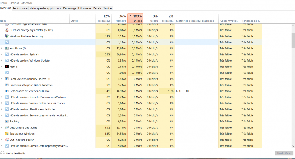

Lulu25 Posted July 26, 2020 Author Posted July 26, 2020 Voici un screen, mais en fait, la défragmentation n'est pas finie alors pour le coup ça vient peut-être de ça ... La défragmentation n'est pas finie, alors pour ce coup là, c'est peut-être lié ...
calisto06 Posted July 26, 2020 Posted July 26, 2020 Je vois un Norton ...ça pompe beaucoup de ressources Essayez de le désinstaller https://support.norton.com/sp/fr/fr/home/current/solutions/v60392881
Delta Posted July 26, 2020 Posted July 26, 2020 il y a 6 minutes, Lulu25 a dit : Voici un screen, mais en fait, la défragmentation n'est pas finie alors pour le coup ça vient peut-être de ça ... La défragmentation n'est pas finie, alors pour ce coup là, c'est peut-être lié ... forcement ... il faut faire les test sans travailler sur le DD ou avec le DD. la défragmentation agis sur le DD et le DD ce met au travail donc non... refaite le test avec un pc que vous n'utilisé pas
