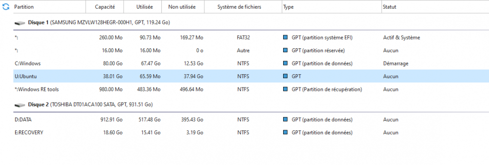

calisto06 Posté(e) le 22 juillet 2020 Posté(e) le 22 juillet 2020 Bonjour @Kiwito Télécharge et installe MPW http://www.gratilog.net/xoops/modules/mydownloads/singlefile.php?lid=1991 Décocher les options dont vous ne voulez pas Attention à bien décocher Avast à l'installation Ouvre l'utilitaire et poste une capture écran du disque 1

calisto06 Posté(e) le 22 juillet 2020 Posté(e) le 22 juillet 2020 C'est normal C est presque plein ...il faut supprimer des trucs : des données par ex que tu place sur ton autre disque Data pour avoir 10 à 15 g de libre pour effectuer les futures mises à jour w10 là on est à moins de 4g libre .... 1
Kiwito Posté(e) le 22 juillet 2020 Auteur Posté(e) le 22 juillet 2020 Oui c'est justement ce que j'ai fait mais le disque que j'ai crée est le U:Ubuntu
calisto06 Posté(e) le 22 juillet 2020 Posté(e) le 22 juillet 2020 Ben non là il ne reste pas assez sur C 75g occupé à 95% ça fait 3.75g de libre sur C
Kiwito Posté(e) le 22 juillet 2020 Auteur Posté(e) le 22 juillet 2020 Ah oui désoler j'avais pas remarquer je croyais que tu parlais d'autre chose Merciii 1
calisto06 Posté(e) le 22 juillet 2020 Posté(e) le 22 juillet 2020 Du coup tu as tes partitions @Kiwito ?
Kiwito Posté(e) le 22 juillet 2020 Auteur Posté(e) le 22 juillet 2020 (modifié) Non toujours pas, a chaque redémarrage le disque redeviens comme au début et la partition n'est plus là alors que j'ai modifier l'espace de la partition Modifié le 22 juillet 2020 par Kiwito
calisto06 Posté(e) le 22 juillet 2020 Posté(e) le 22 juillet 2020 (modifié) Ben oui mais là si tu calcule il te reste 46 g donc si tu prends 43g pour Ubuntu on reviens sur le meme pb il faut avoir environ 10g (en vrai 8) de LIBRE sur C Donc soit tu diminue la partition pour Ubuntu soit tu vires des données sur D Pour info Ubuntu 25g minimum Modifié le 22 juillet 2020 par calisto06

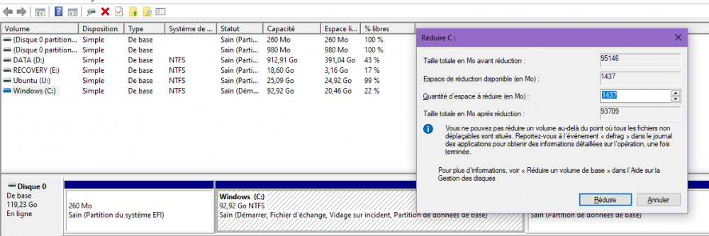

Kiwito Posté(e) le 22 juillet 2020 Auteur Posté(e) le 22 juillet 2020 @calisto06 j'ai fait un peu le ménage sur mon disque et fait une meilleure répartition entre le disque et la partition Ubuntu. J'ai essayé de l'appliquer mais cela fait le même résultat, la répartition disparaît au redémarrage. 1
calisto06 Posté(e) le 22 juillet 2020 Posté(e) le 22 juillet 2020 (modifié) Créé un espace non alloué au lieu de formater en GPT en clair : clique sur la partition U et supprime la . L'installeur Ubuntu devrait te proposer d'installer sur cet espace . https://doc.ubuntu-fr.org/tutoriel/installer_ubuntu_avec_le_live_cd Fais bien attention à la taille des partitions ou Ubuntu veut s'installer (ne pas écraser Windows) Modifié le 22 juillet 2020 par calisto06
calisto06 Posté(e) le 23 juillet 2020 Posté(e) le 23 juillet 2020 Suite à une conversation MP @Yves B. merci , on va tester ... @Kiwito peut tu réduire encore la partition U de 5 g pour laisser plus de place sur C et nous dire si ça résout le problème ?
Kiwito Posté(e) le 24 juillet 2020 Auteur Posté(e) le 24 juillet 2020 Yes, merci j'ai finalement réussi.
Kiwito Posté(e) le 24 juillet 2020 Auteur Posté(e) le 24 juillet 2020 Et maintenant je peu même partitionné depuis "Gestion des disques".
