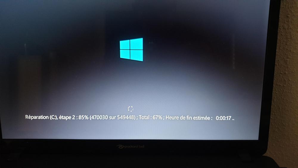

Bon, j'ai réinstallé Windows, le pc c est encore éteint cette fois ci en plein milieu.
Ceci apres avoir reussi a installer un driver (un amd mais pas de la CG) Le pc a freeze les premières fois au démarrage,la résolution automatique de windows a "corrige" le problème. Le pc c est allume, a freeze et le meme probleme au démarrage ressurgit.
Quoi que je fasse, le pc ne demarre plus après....

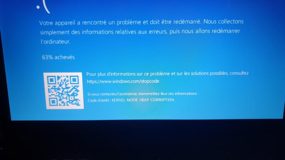

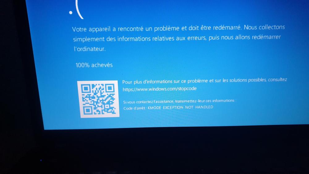

1er plantage bluescreen (pj photos)
Je tente toute la panoplie de restauration possible,
Impossible de revenir sur le bureau.
J'ai tenter :
sans échec-> Impossible de démarrer
Réparation-> Impossible
Réinitialisation-> Impossible
Point de restauration-> Impossible
Du coup j'ai recommencé le tout 4x (Installation win10)
Toujours idem.

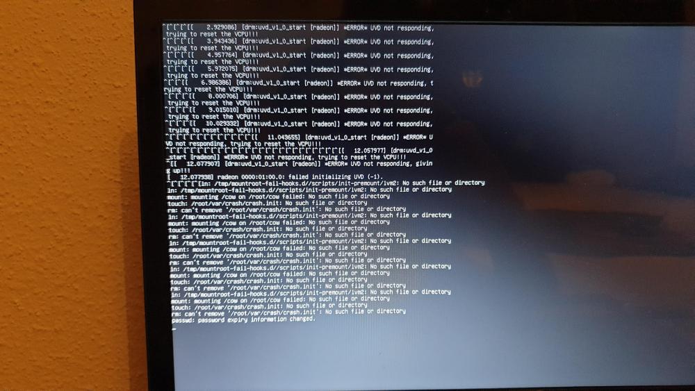

Je me dit ras le bol de Windows!!! je vais essayer Linux mint 20 cinnamon !!
Ok je repars sur une boot usb Linux
Installation correcte, bureau Linux sympa, propre, je télécharge les paquets mises à jour en Installation auto,
1er redémarrage, plantage!!!
Idem je recommance en mode récupération, boot depuis usb, réparation et tout
Idem nada que dalle il veut rien savoir.

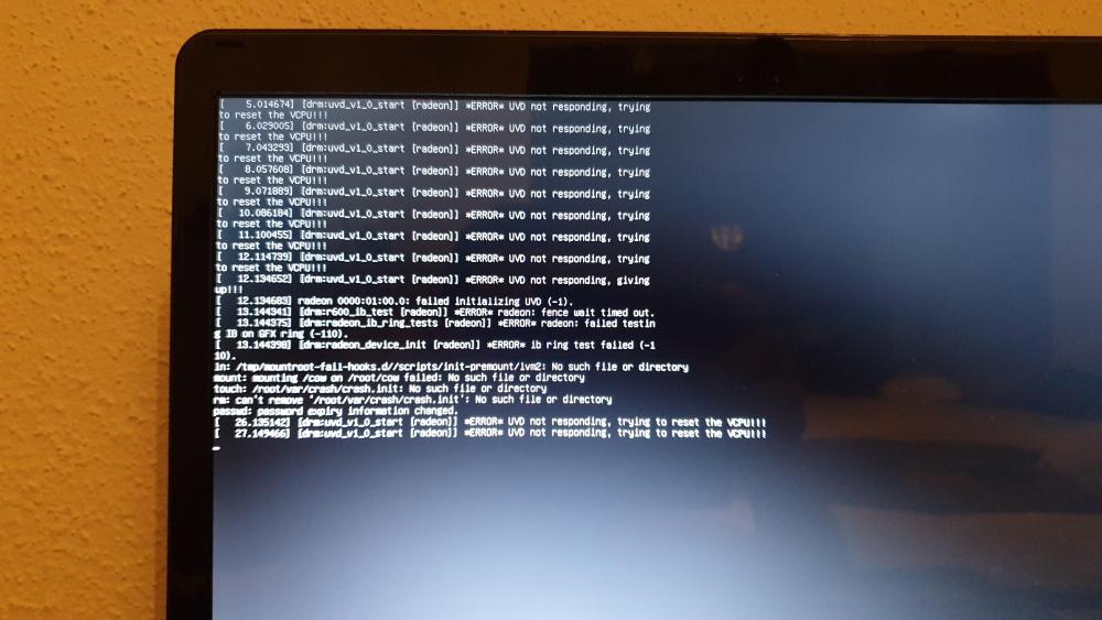

Du coup je me dit qu'il s'agit des pilotes AMD qui foutent le bordel donc
J'installe via le site AMD les derniers pilotes graphiques pour la AMD radeon HD 6650M
Je les installes indépendamment des autres, via la console linux selon les instructions du site,
Redémarrage dans l'espoir que ça se termine,
Que nenni !!!
Freeze écran et blocage pc.
4x tenté la réinstallation linux, idem.

Ps dernières photos sous linux mint20
