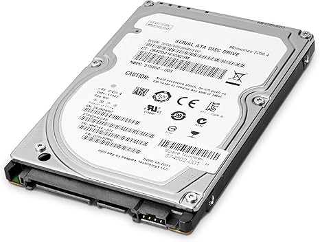

Delta Posté(e) le 7 juillet 2020 Posté(e) le 7 juillet 2020 (modifié) il y a 9 minutes, dragon6938 a dit : que je passerai t il SI je copie sur un disk externe le disk c de mon vieux PC qui est en w 10 1909 que je demarre mon nouveaux pc avec w 10 1909 qui est sur le hdd . que j effacer le ssd qui a w10 2004 et que je le remplace par le w10 1909 de mon vieux PC. si votre vieux HDD est au format SATA comme ceci : cette image est un HDD SATA de portable, mais les fiches reste les même pour un HDD SATA d'une tour. Juste le DD qui est plus gros. vous pouvez installer directement votre disque dur dans votre tour. il y aura quelques erreurs mais c'est tout a fait normal car vous n'aviez pas la même carte mère dans votre ancien PC. windows ou bien votre pc risque de demander a ce que vous fassiez une installation de vos pilotes " drivers de votre carte mère X299 " la procédure donne d'assez bon résultat et est tout a fait viable. I y a déjà eu des opérations ici sur ce forum avec cette procédure qui a marché avec succès. pour ne pas perturbé votre PC, je vous conseil de retirer le HDD ou vous avez installer votre deuxième windows et aussi de retirer votre SSD afin qu'il n'y ai pas de perturbation Modifié le 7 juillet 2020 par Delta

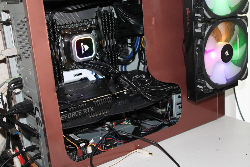

dragon6938 Posté(e) le 7 juillet 2020 Auteur Posté(e) le 7 juillet 2020 donc voici la manip que j ai fait j ai retirer le ssd du vieux pc qui est en sata j ai débranché tou les hdd du nouveau pc et j ai démarrer via le bios mais impossible de booter sur le sdd les ventilos s'affolent et si je démarre que avec le sdd qui lui se connecter directement sur la carte mère de mon nouveau pc celui ci ne démarre pas est m affiche un écran bleu claire de recuperation avec une erreur 0000ec. donc j ai tout rebranche et me voila de retour avec les ventilo qui tournent a fond les ballons
Delta Posté(e) le 7 juillet 2020 Posté(e) le 7 juillet 2020 il y a 13 minutes, dragon6938 a dit : et j ai démarrer via le bios mais impossible de booter sur le sdd les ventilos s'affolent pourquoi vous démarrer via le bios ??? dans le bios vous devez notifier l'ordre de boot. donc démarrer sur le SDD que vous avez installer du vieux pc. ensuite sauvegarder vos modife. ensuite vous redémarrer votre pc.
dragon6938 Posté(e) le 7 juillet 2020 Auteur Posté(e) le 7 juillet 2020 donc pour le moment j ai windows 10 2004 sur le sdd de la carte mere . et windows 10 1909 sur le hdd donc comme si j avais deux pc ? et ce jeux ne marche pas mieux sur l un que sur l autre , mais marche sur mon vieux pc . donc si je formate le tout que je réinstalle nickel w10 1909 ca ne marchera pas mieux . c est bien ca ? en sachant que pour le moment du coté de w 1909 je ne suis pas arrivé a installer l imprimante . donc je ne suis pas sortie de l auberge et vue mes compétence je suis pas prés d en sortir . je me suis ruiné a vouloir monter une super machine pour ne plus avoir de problème et en final j aurai mieux fait de rester sur mon vieux coucou . c cette histoire avec les écran bleu m as bien refroidie
Delta Posté(e) le 7 juillet 2020 Posté(e) le 7 juillet 2020 il y a 2 minutes, dragon6938 a dit : en sachant que pour le moment du coté de w 1909 je ne suis pas arrivé a installer l imprimante . donc je ne suis pas sortie de l auberge et vue mes compétence je suis pas prés d en sortir . je me suis ruiné a vouloir monter une super machine pour ne plus avoir de problème et en final j aurai mieux fait de rester sur mon vieux coucou . bon, rester calme ... Cela ne sert a rien de s’énerver en informatique cela n'aide absolument pas. Prenez un bon bol d'air respirer. Je connais très bien ces frustrations. Votre pc est un très bon PC et on vas trouver le problème. étapes par etapes on vas devoir faire une clean install donc supprimer les 2 windows que vous avez dessus. C'est prioritaire! vous ne devez en avoir qu'un! et sur le SSD que vous avez sur votre CM on vas commencer par retirer le HDD ou il y a vos jeux et votre deuxième Windows. vous ne devez plus avoir d'autre disque dur que celui sur votre carte mere quand c'est fait dites le moi. 1
dragon6938 Posté(e) le 7 juillet 2020 Auteur Posté(e) le 7 juillet 2020 j ai demarré via le bios pour justement être sur qu il démarre sur le sdd du vieux pc . car pour démonter le ssd de la carte mère du nouveau pc il me faux démonter le radiateur avec les ventilo ainci de la cate graphique pour accéder au radiateur du ssd de la carte mère
Delta Posté(e) le 7 juillet 2020 Posté(e) le 7 juillet 2020 (modifié) il y a 2 minutes, dragon6938 a dit : car pour démonter le ssd de la carte mère du nouveau pc il me faux démonter le radiateur avec les ventilo ainci de la cate graphique pour accéder au radiateur du ssd de la carte mère vous n'allez rien démonter du tout. on vas installer windows 10 version 1909 sur votre SSD qui est connecter a votre carte mère ! vous retirez simplement le HDD ou se trouve vos jeux. Là où il y a le deuxième windows si vous ne savez pas les retirer, vous les déconnecter il ne dois plus avoir de câble brancher a vos HDD Modifié le 7 juillet 2020 par Delta

dragon6938 Posté(e) le 7 juillet 2020 Auteur Posté(e) le 7 juillet 2020 le seul truc qui est d occasion c est la cm et le chassie ( on peux éliminer le chassie pour le problème) ou il y a une incompatibilité matériel ou je me suis fait avoir pour la cm et fanchement j ai plusieur jeux dessus les seul qui ne merde pas c est FIFA18 ,Just Cause 3 ,NeedForSpeedPayback,Street Fighter X Tekken et les autres on un peux le même problèmes Far Cry 4 ,Call of Duty - Advanced Warfare , Far Cry 5 eux apres 5 minute de jeux ils revienent sur le bureau sans avertir ni rien . et double dragon neon , dragon bal xenoverse et le programme de video pinnacle studio eux n arrive pas a ce lancer ni sur la version 2004 ni sur la version 1909
Delta Posté(e) le 7 juillet 2020 Posté(e) le 7 juillet 2020 (modifié) il y a 12 minutes, dragon6938 a dit : Far Cry 4 ,Call of Duty - Advanced Warfare , Far Cry 5 eux apres 5 minute de jeux ils revienent sur le bureau sans avertir ni rien . le ventilateur du CPU c'est quelle marque quelle modèle ? no juste c'est un refroidissement liquide oubliez cette question .. je réfléchis a ce qui pourrait se passer Modifié le 7 juillet 2020 par Delta
dragon6938 Posté(e) le 7 juillet 2020 Auteur Posté(e) le 7 juillet 2020 https://www.amazon.fr/gp/product/B077G3C6HH/ref=ox_sc_saved_title_1?smid=A1X6FK5RDHNB96&psc=1
