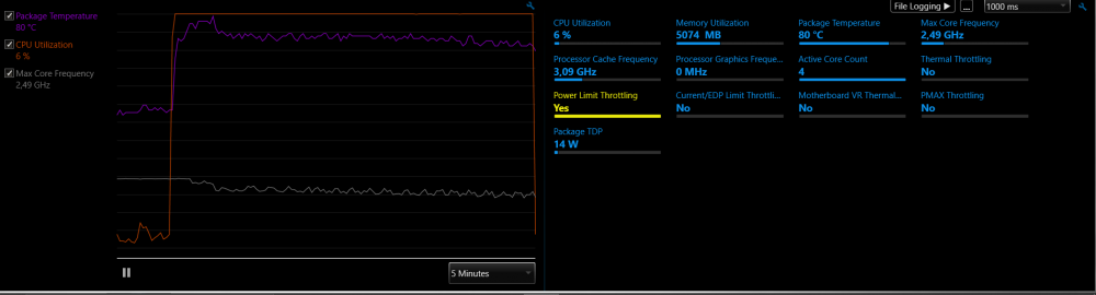

mattnj1 Posté(e) le 9 juillet 2020 Auteur Share Posté(e) le 9 juillet 2020 Par contre dans les options d'alimentation j'ai que mode normal. Par contre, j'ai ça quand je clique sur la batterie. Lien vers le commentaire
Delta Posté(e) le 9 juillet 2020 Share Posté(e) le 9 juillet 2020 Yop @mattnj1 si je comprend bien ! sur secteur il tourne a 1.50 ghz donc sa fréquence de base et sur batterie il se met a tourner en mode turbo Si j'ai bien vu, c'est le contraire qu'il devrais faire ... Lien vers le commentaire
mattnj1 Posté(e) le 9 juillet 2020 Auteur Share Posté(e) le 9 juillet 2020 Je sais pas, ça me semble assez aléatoire...Il s'emballe souvent (plus que d'habitude) et de temps en temps il se calme, ça n'a pas l'air d'avoir de lien avec la batterie ou le secteur. Sinon je lance le stress test là. Lien vers le commentaire
mattnj1 Posté(e) le 9 juillet 2020 Auteur Share Posté(e) le 9 juillet 2020 il y a 3 minutes, Delta a dit : sur secteur il tourne a 1.50 ghz donc sa fréquence de base et sur batterie il se met a tourner en mode turbo Ho pardon oui, oui j'ai inversé les deux légendes! 1 Lien vers le commentaire
mattnj1 Posté(e) le 9 juillet 2020 Auteur Share Posté(e) le 9 juillet 2020 Stress test terminé. On est monté à 92 max au début, puis stabilisé à 85°, pour finir vers 82° ... Lien vers le commentaire
mattnj1 Posté(e) le 9 juillet 2020 Auteur Share Posté(e) le 9 juillet 2020 ET voilà l'après stress test... Lien vers le commentaire
mattnj1 Posté(e) le 9 juillet 2020 Auteur Share Posté(e) le 9 juillet 2020 Et effectivement, quand je met sur batterie... Lien vers le commentaire
Delta Posté(e) le 9 juillet 2020 Share Posté(e) le 9 juillet 2020 moi perso je trouve qui chauffe un peut ... la ici je suis en base fréquence j'utilise pas le turbo je suis a 39 ° les I7 8750H et les série 8 sont réputer pour chauffer mais quand on les titilles!! donc que l'ont joue etc. Là il faut les underclocker pour pas qu'il aie se tuer pour dire vulgairement Lien vers le commentaire
Delta Posté(e) le 9 juillet 2020 Share Posté(e) le 9 juillet 2020 voici mes données sur secteur et en fréquence de base un peut de surf sur le forum et ailleurs rien de bien important : re donnez nous un screen de 5 min sans faire de stress test sur secteur. Lien vers le commentaire

mattnj1 Posté(e) le 10 juillet 2020 Auteur Share Posté(e) le 10 juillet 2020 et voilà (je n'était pas dispo pour mon ordinateur hier soir) là je fais strictement rien (je sais pas si y'a des mises à jour ou que sais-je en arrière plan...?) Lien vers le commentaire
mattnj1 Posté(e) le 10 juillet 2020 Auteur Share Posté(e) le 10 juillet 2020 Là j'ai bridé les performance, c'est un peu plus stable et la température descend, mais pas des masses, vers 46°... Lien vers le commentaire

mattnj1 Posté(e) le 14 juillet 2020 Auteur Share Posté(e) le 14 juillet 2020 L'ordinateur n'a pas coupé en mode sans échec, et le ventilateur tourne beaucoup moins fort dans ce mode...Par contre je ne pouvais ouvrir le logiciel de monitoring. J'ai même essayé un export d'une lourde vidéo et tout allait bien. Par contre à la fin j'ai eu ce message, je ne sais pas si c'est lié au mode sans échec ou pas... Lien vers le commentaire
mattnj1 Posté(e) le 14 juillet 2020 Auteur Share Posté(e) le 14 juillet 2020 Alors pour le message à priori c'est parce que c'est juste un "vieux" montage dont certains fichier n'étaient plus dispo et ça l'a perturbé à l'export. Par contre, voilà le graphique de obtenue lors de l'export de la vidéo sur un boot normal. Ce qui est intéressant, c'est qu'alors que dans les deux cas, je suis en perf max, les 4 premières "paraboles" sont sur batterie, puis je remet le secteur, avant de remettre sur batterie une minute plus tard. Ça chauffe clairement plus sur secteur! Lien vers le commentaire

Delta Posté(e) le 14 juillet 2020 Share Posté(e) le 14 juillet 2020 (modifié) Il y a 1 heure, mattnj1 a dit : Ça chauffe clairement plus sur secteur! que cela chauffe plus sur secteur c'est normal ... car les configuration de performance et d'autonomie sont débridé normalement sur batterie vous tourner en mode autonomie donc il bride le CPU qui est gourmand en ressource et donc il pompe sur la batterie. Si il est bridé il chauffe normalement un peut moins Modifié le 14 juillet 2020 par Delta Lien vers le commentaire
