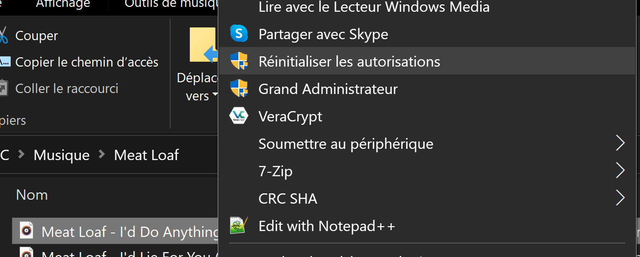

Yves B. Posté(e) le 27 juillet 2020 Posté(e) le 27 juillet 2020 (modifié) Salut @Alonzi, Si les solutions ci-haut mentionnés ne fonctionnent pas, tu pourrais ajouter l'option « Réinitialiser les permissions » dans ton menu contextuel ??? Tu n'as qu'à taper ou copier/coller dans le « Bloc-notes » le code ci-dessous, pour créer une clé du Registre. Avant de la fusionner, sois bien sûr que ton Explorateur de fichier soit à « Accès rapide », et non à « Ce PC ». Et n’oublie pas de ⁎⁎⁎⁎⁎ CRÉER UN POINT DE RESTAURATION ⁎⁎⁎⁎⁎, et seulement après cela, tu pourras fusionner cette clé. Et tu redémarres ton ordinateur. Windows Registry Editor Version 5.00 [HKEY_CLASSES_ROOT\*\shell\ResetPermissions] "MUIVerb"="Réinitialiser les autorisations" "HasLUAShield"="" "NoWorkingDirectory"="" "Position"="middle" "Extended"=- [HKEY_CLASSES_ROOT\*\shell\ResetPermissions\command] @="powershell -windowstyle hidden -command \"Start-Process cmd -ArgumentList '/c icacls \\\"%1\\\" /reset' -Verb runAs\"" [HKEY_CLASSES_ROOT\Directory\shell\ResetPermissions] "MUIVerb"="Réinitialiser les autorisations" "HasLUAShield"="" "NoWorkingDirectory"="" "Position"="middle" "Extended"=- "SubCommands"="" [HKEY_CLASSES_ROOT\Directory\shell\ResetPermissions\shell\001flyout] "MUIVerb"="Réinitialiser les autorisations de ce dossier uniquement" "HasLUAShield"="" [HKEY_CLASSES_ROOT\Directory\shell\ResetPermissions\shell\001flyout\command] @="powershell -windowstyle hidden -command \"Start-Process cmd -ArgumentList '/c icacls \\\"%1\\\" /reset' -Verb runAs\"" [HKEY_CLASSES_ROOT\Directory\shell\ResetPermissions\shell\002flyout] "MUIVerb"="Réinitialiser les autorisations de ce dossier, des sous-dossiers et des fichiers" "HasLUAShield"="" [HKEY_CLASSES_ROOT\Directory\shell\ResetPermissions\shell\002flyout\command] @="powershell -windowstyle hidden -command \"Start-Process cmd -ArgumentList '/c icacls \\\"%1\\\" /reset /t /c /l' -Verb runAs\"" Une fois installée, tu passes le pointeur sur « Réinitialiser les autorisations », et tu as les deux options. Habituellement la première (haut) convient, tu n'as qu'à cliquer dessus pour réinitialiser les autorisations des dossiers. Pour certains dossiers, il est possible que tu doives redémarrer l'ordinateur pour que les changements soient effectués. Tiens nous informé A+ P.S.: Pour enlever l'option, crées la clé du Registre suivante en utilisant le code ci-dessous, et ce sont les mêmes procédures. Windows Registry Editor Version 5.00 [-HKEY_CLASSES_ROOT\*\shell\ResetPermissions] [-HKEY_CLASSES_ROOT\Directory\shell\ResetPermissions] Modifié le 27 juillet 2020 par Yves B.
calisto06 Posté(e) le 27 juillet 2020 Posté(e) le 27 juillet 2020 Coucou @Yves B. ....tu peux rajouter celui là sur ton blog .... 1
Yves B. Posté(e) le 27 juillet 2020 Posté(e) le 27 juillet 2020 (modifié) Salut @Alonzi, J'avais oublier que lorsqu'il s'agit d'un fichier qui est sélectionné, tu n'as qu'à cliquer sur « Réinitialiser les autorisations », et ça devrait être OK. Sinon, retournes sur le dossier pour appliquer les changements. Un p'tit oubli de ma part ! A+ Modifié le 27 juillet 2020 par Yves B.
