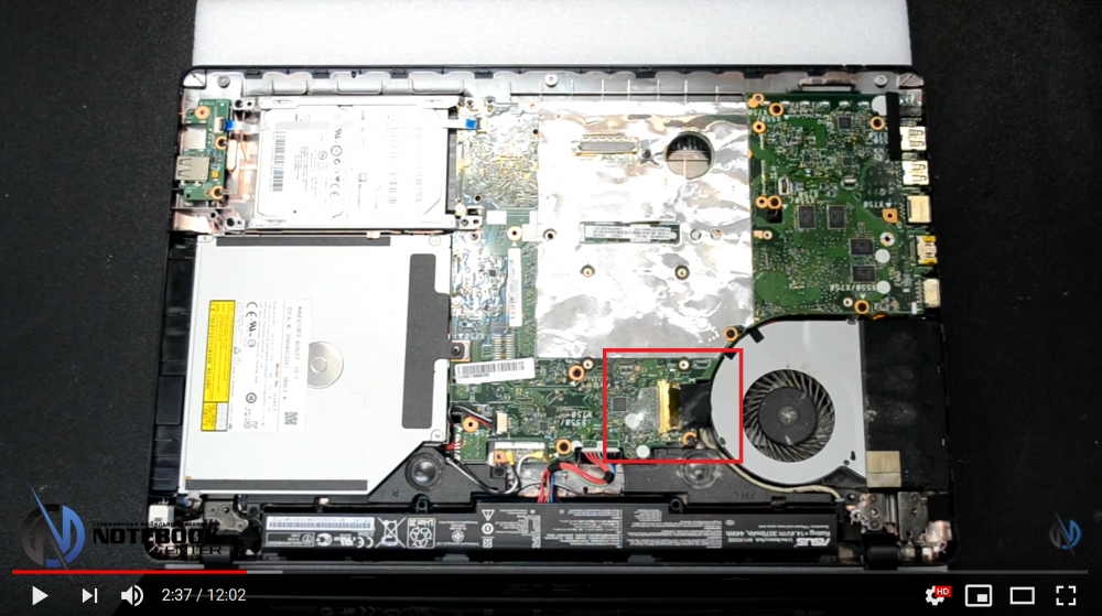

calisto06 Posté(e) le 2 juillet 2020 Posté(e) le 2 juillet 2020 Bonjour @adémonium il faudrait débrancher la nappe pour "court circuiter" la sortie écran du portable ...donne le modèle et @Delta te fera un détail des opérations pour effectuer la manip .
adémonium Posté(e) le 2 juillet 2020 Auteur Posté(e) le 2 juillet 2020 Le 30/06/2020 à 23:55, Delta a dit : bonsoir, normalement il y a une touche fin la combinaison de deux touche le FN et une autre touche pour envoyez le signal a l’écran externe, votre écran que vous avez branché a la sortie vga Révélation @calisto06 @Deltamerci pour ta réponse ! C'est ce que j'ai fait hier soir, dalle enlevée et débranchée. J'ai réessayé, mais le basculement sur l'autre écran ne se fait qu'une fois windows booté. I s'agit d'un Asus R511L. merci !
Delta Posté(e) le 2 juillet 2020 Posté(e) le 2 juillet 2020 Il y a 7 heures, adémonium a dit : Asus R511L yop là, pour ce pc il faut tout démonter arriver ici : la vidéo commence a 2.37 min mais tu peux visualisé depuis le début pour voir le principe complet. il y a une nappe a retirer sur la CM
adémonium Posté(e) le 2 juillet 2020 Auteur Posté(e) le 2 juillet 2020 @Delta Bon, eh ben... ça ne fonctionne pas. Même avec la nappe retirée de la carte mère, il prend toujours mon écran déporté connecté en VGA comme l'écran 2 (et non 1). L'image ne s'affiche qu'une fois windows booté... c'est à n'y rien comprendre. C'est dingue de ne pas pouvoir accéder à boot secure d'une autre façon... je suis bon pour acheter une nouvelle dalle. Tant pis. Merci tout de même pour vos réponses. 1
