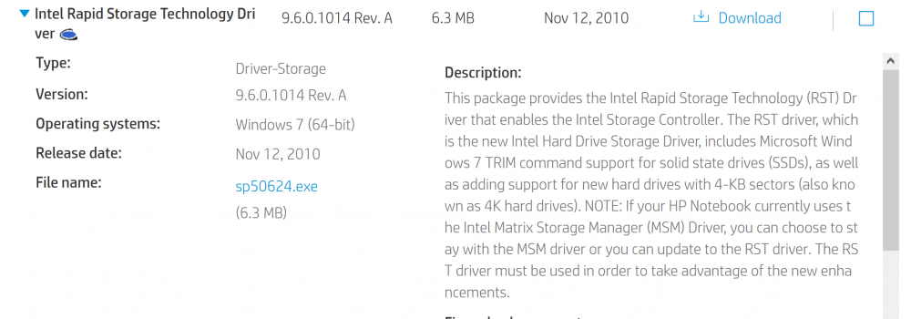

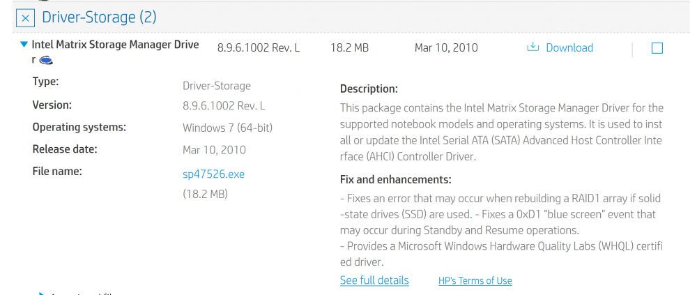

Delta Posted May 17, 2020 Posted May 17, 2020 (edited) il y a 36 minutes, LOUISDU28 a dit : Ca me met ça il faut le contrôleur sata Edited May 17, 2020 by Delta

LOUISDU28 Posted May 17, 2020 Author Posted May 17, 2020 il y a 14 minutes, Delta a dit : il faut le contrôleur sata Je les installes comment vu que je n'ai oas de systeme ?
Delta Posted May 17, 2020 Posted May 17, 2020 il y a 10 minutes, LOUISDU28 a dit : Je les installes comment vu que je n'ai oas de systeme ? si c'est bien ce qui manque, il faudra l'installer lors de l'etape ou installer windows comme ici : mais vous devrez cliquer sur : charger un pilote. ce pilote vous l'aurez mis sur une clé usb et vous devrez parcourir cette clé usb pour le charger et l'installer.
LOUISDU28 Posted May 17, 2020 Author Posted May 17, 2020 il y a 16 minutes, Delta a dit : si c'est bien ce qui manque, il faudra l'installer lors de l'etape ou installer windows comme ici : mais vous devrez cliquer sur : charger un pilote. ce pilote vous l'aurez mis sur une clé usb et vous devrez parcourir cette clé usb pour le charger et l'installer. ok je vais essayer de faire ça 1
