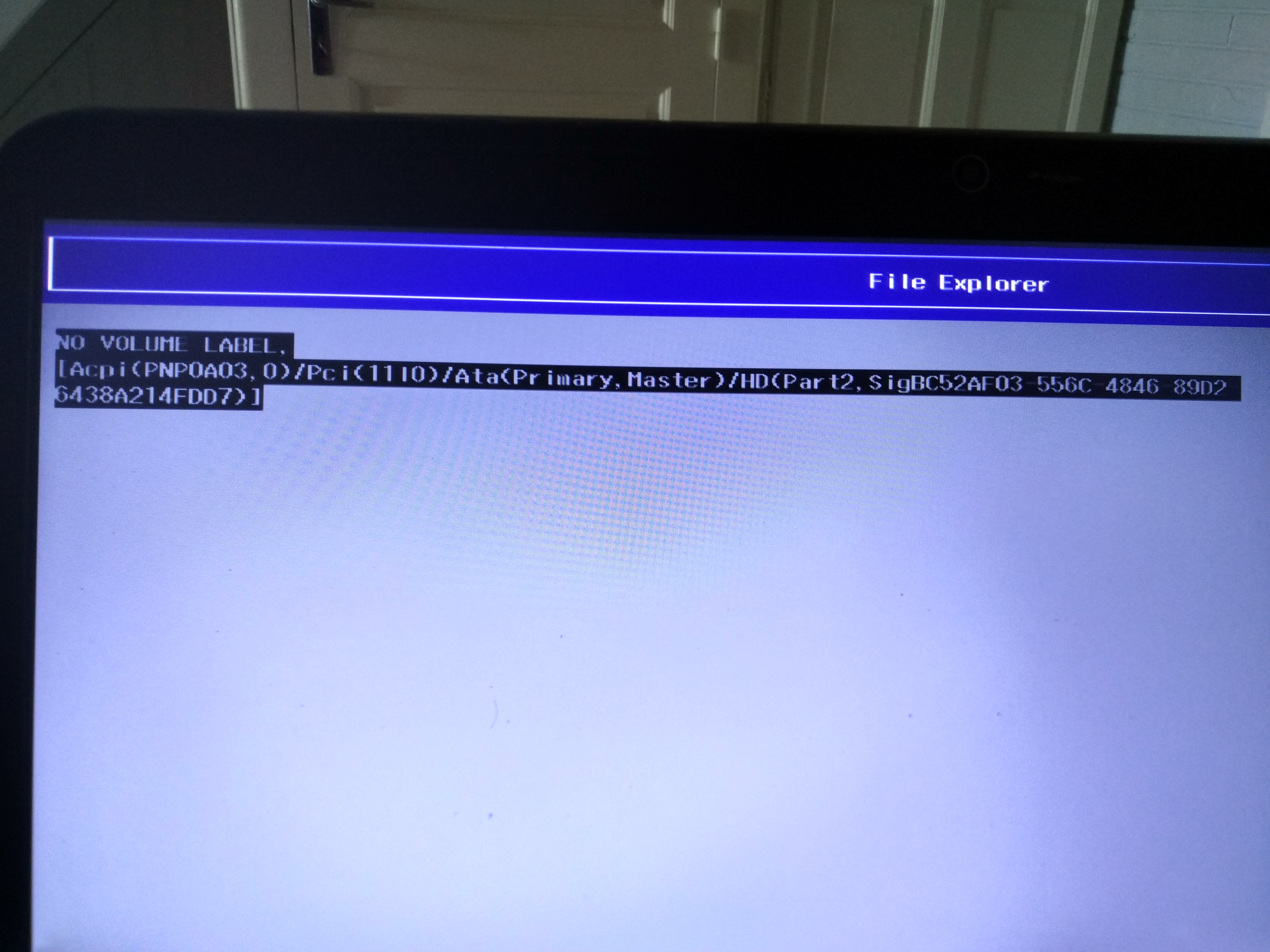

djoel62 Posted May 17, 2020 Author Posted May 17, 2020 qd je clique sur demarrage depuis le fichier EFI c est la que j ai la page file explorer
