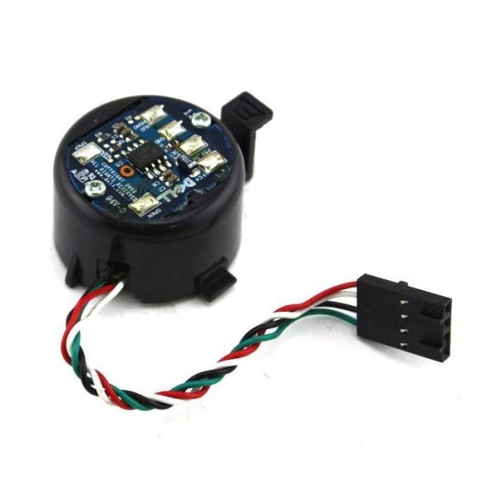

Delta Posté(e) le 20 juin 2020 Share Posté(e) le 20 juin 2020 Il y a 2 heures, kekos16 a dit : Cela m'enui de changer la CM si le PB vient du processeur et inversement, aurais tu un conseil très pertinant a me soumettre genre d'après les symptomes fourni cela viendrait de ça quoi en gros (pas madame irma bien sur)Voici la config globale du pc.Sauf mémoire 8go.Si tu a besoin de plus de renseignements tu demande. le mieux dans ton cas est de le tester. il arrive que sur certains pc il n'y as pas d'affichage au moniteur " écran ". Mais il y a un beep avec une séquence précise selon la marque de la CM. il arrive que sur certains pc il y a un affichage et un beep sonore. tente une fois de faire des screen de près mais de bonne qualité on vas voir si on sais y brancher un petit haut parleur en direct sur ta CM ou alors tu en es peut être déjà équipé. voici a quoi cela pourrait ressembler branchement : Citer Lien vers le commentaire
kekos16 Posté(e) le 8 juillet 2020 Share Posté(e) le 8 juillet 2020 Le 20/06/2020 à 03:53, Delta a dit : le mieux dans ton cas est de le tester. il arrive que sur certains pc il n'y as pas d'affichage au moniteur " écran ". Mais il y a un beep avec une séquence précise selon la marque de la CM. il arrive que sur certains pc il y a un affichage et un beep sonore. tente une fois de faire des screen de près mais de bonne qualité on vas voir si on sais y brancher un petit haut parleur en direct sur ta CM ou alors tu en es peut être déjà équipé. voici a quoi cela pourrait ressembler branchement : Bonjour delta pour mon pc j'ai vu hier soir avec mon fils de nantes, le processus qu'il m'a conseillé est le suivant: enlever une des 2 barettes memoires puis enlever la CG et brancher l'ecran sur l'entrée vga de la CM afin qu'il y est le minimum de composants branchés pour voir la reaction du pc et il c'est avéré que le PB venait de la carte mémoire enlevé ( test éffectué en echange avec l'autre ) et du port PCI EXPRESS ( test éffectué avec une autre CG ) donc carte mère a changé ( cause bug du pc ( plantage internet et control alt suppr qui ne fonctionne plus ). J'ai de la chance mon fils a changé sa config il a peu et va Citer Lien vers le commentaire
