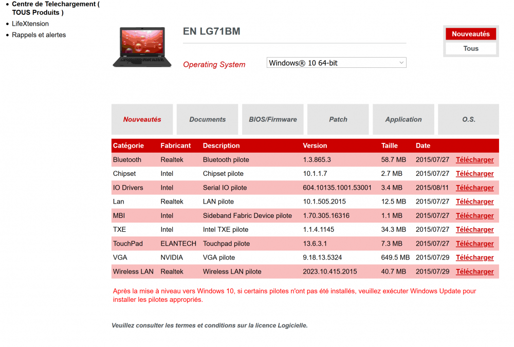

C'est un packard bell EN LG71BM
Numéro de série : NXC3VMF00243318CF57600
Merci beaucoup vraiment
Deux rien :tongue:
https://www.packardbell.com/pb/fr/FR/content/download
quand vous parler de votre souris, vous parler bien de la souris tactil du pc portable. Si oui, c'est le driver
touchpad Elantech touchepad pilote. pesant  7Mo.3 Version 13.6.3.1

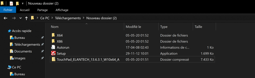

vous le télécharger ...
ensuite :
vous le dézippé avec winrar ou bien 7zip
cela donne :
vous voyez après dezip :
  • X64
  • X86
  • Autorun
  • Setup
et bien vous cliquer sur Setup et suivez les instructions
