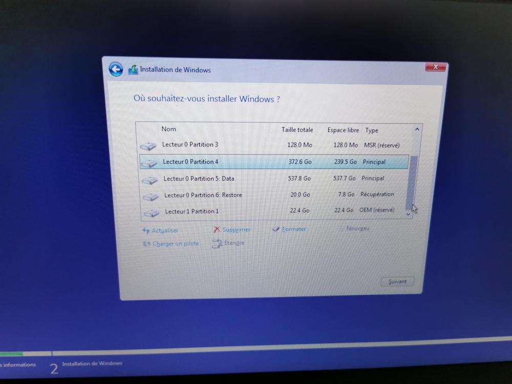

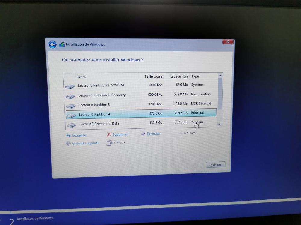

Lulu1912 Posté(e) le 29 avril 2020 Auteur Posté(e) le 29 avril 2020 @KRISTOBAL @calisto06 Voici les deux images que vous me demandez ;-) deux images car trop de partitions
KRISTOBAL Posté(e) le 29 avril 2020 Posté(e) le 29 avril 2020 @Lulu1912 Je vois deux disques "physiques" Le disque 0 avec 6 partitions Les 4 partitions ( 1, 2, 3, 4 ) correspondant à l'OS Windows 10, l'OS est installé sur la 4 La partition 5 data pour tes fichiers Une partition 6 Restore, ou partition de récupération qui doit permettre de réparer réinitialiser l'OS en cas problème Deux partitions récupération sur ce disque la 2 de 900 Mo ( normal à priori ) et la 6 de 20 Go dont 7,8 libres inhabituel pour une partition récupération ; et pourquoi deux partitions récupérations ? Le disque 1 partition OEM ( spécifique constructeur) pour restaurer à l'état d'usine donc revenir à Windows 8. Je pense que tu peux supprimer les partitions 1 2 3 4 et 6 pour installer Windows en mode "clean install" et conserver la 5 sauf si tu as tes fichiers sur un support de sauvegarde. Je suppose qu'il doit être possible de supprimer également la partition OEM du disque 1 mais dans ce cas tu ne pourras plus revenir à l'état usine. Kristobal
calisto06 Posté(e) le 29 avril 2020 Posté(e) le 29 avril 2020 Qu'est ce que c'est que le lecteur 1 ? Tu as bien le lecteur 0 qui est le disque dur avec des partitions systeme et data (celle qu'on ne va pas toucher) mais il y a ce lecteur 1 (disque ? ) de 22.4 g ….d'où vient-il ? D'autant plus qu'il y a cette partition présente la 6 de 20 g nommée restore ….

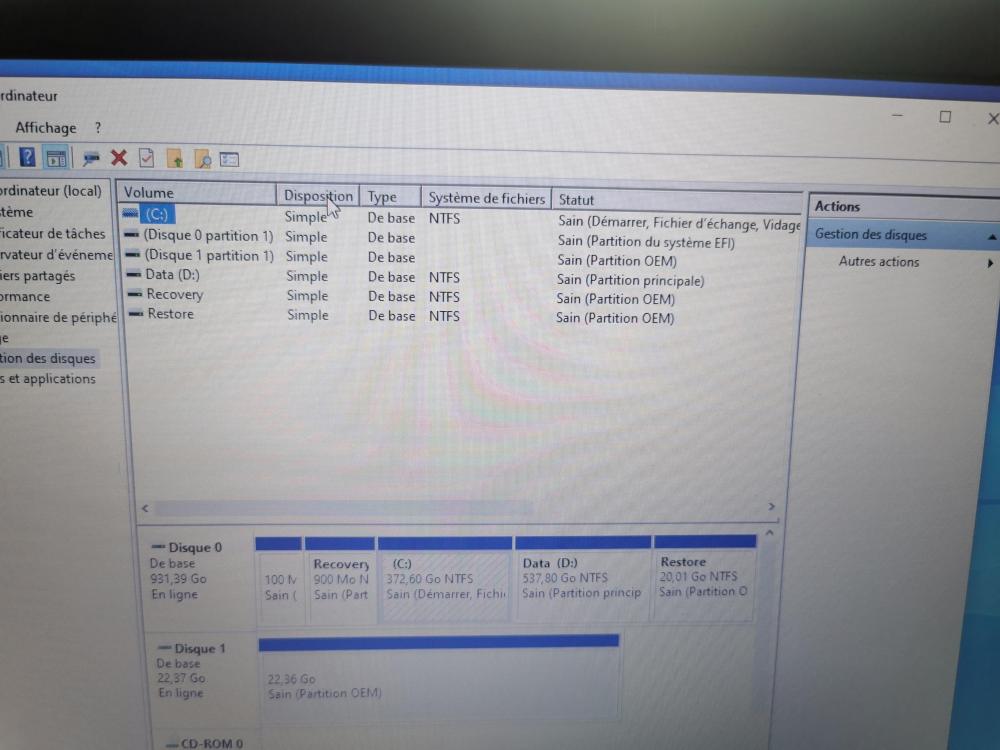

Lulu1912 Posté(e) le 30 avril 2020 Auteur Posté(e) le 30 avril 2020 il y a 52 minutes, Lulu1912 a dit : @KRISTOBAL ok merci @KRISTOBAL Re bonjour . Voici la photo de mes partitions. Windows s'est bien installé.
Lulu1912 Posté(e) le 30 avril 2020 Auteur Posté(e) le 30 avril 2020 il y a 5 minutes, Lulu1912 a dit : @KRISTOBAL Re bonjour . Voici la photo de mes partitions. Windows s'est bien installé. Je précise que toutes les données du pc de mon compagnon sont sur DDext. Qu'est-ce que je peux supprimer maintenant?
KRISTOBAL Posté(e) le 30 avril 2020 Posté(e) le 30 avril 2020 (modifié) @Lulu1912 Peux tu joindre copie écran avec cet affichage ? Et avec celui-c La Partition Restore de 20,01 Go dont 7,80 Libres m'intrigue Merci Kristobal Modifié le 30 avril 2020 par KRISTOBAL Modification

Lulu1912 Posté(e) le 30 avril 2020 Auteur Posté(e) le 30 avril 2020 il y a 32 minutes, KRISTOBAL a dit : @Lulu1912 Peux tu joindre copie écran avec cet affichage ? Et avec celui-c La Partition Restore de 20,01 Go dont 7,80 Libres m'intrigue Merci Kristobal voici les deux photos que tu m'as demandées.
KRISTOBAL Posté(e) le 30 avril 2020 Posté(e) le 30 avril 2020 @Lulu1912 Tout es bon pour le disque 0, et la partition Restore ( Restauration ) de 20,01 sur le disque permet de revenir à la valeur usine je ne sais pas expliquer autrement sa présence. Donc mes conclusions, mais sans certitudes -sur le disque 0 une partition permet de revenir à la valeur usine -sur le disque 1 une partition permet de revenir également à la valeur usine Ce disque 1 quesako ? Dans la gestion des disque quand tu fais un clic droit sur ce disque 1 dans le menu contextuel as tu l'option supprimer le volume ? Kristobal
Lulu1912 Posté(e) le 30 avril 2020 Auteur Posté(e) le 30 avril 2020 il y a 11 minutes, KRISTOBAL a dit : @Lulu1912 Tout es bon pour le disque 0, et la partition Restore ( Restauration ) de 20,01 sur le disque permet de revenir à la valeur usine je ne sais pas expliquer autrement sa présence. Donc mes conclusions, mais sans certitudes -sur le disque 0 une partition permet de revenir à la valeur usine -sur le disque 1 une partition permet de revenir également à la valeur usine Ce disque 1 quesako ? Dans la gestion des disque quand tu fais un clic droit sur ce disque 1 dans le menu contextuel as tu l'option supprimer le volume ? Kristobal Non j'ai juste "Aide". Je laisse tout en l'état?
calisto06 Posté(e) le 30 avril 2020 Posté(e) le 30 avril 2020 @Lulu1912 Dans gestion des disques il y a clairement un deuxième disque/carte ….qui est le lecteur 1 ; y a t-il une carte sd insérée dans le PC ? Cette partition RESTORE OEM est installé sur un autre lecteur alors que les constructeurs l'installent sur le disque dur ou est installé le systeme cad le lecteur 0 D'autre part comme @KRISTOBAL et @AZAMOS ont indiqué 8 g d'occupation sur 20 g ….. C'est carrément le bazar dans les partitions ….par hasard n'aurais tu pas copié la partition initiale de restauration OEM sur un autre support ? Installe MPW http://www.gratilog.net/xoops/modules/mydownloads/singlefile.php?lid=1991 en Décochant les logiciels proposés supplémentaires (decline) Ouvre l'utilitaire et explore ce lecteur 1 et la partition OEM du lecteur 0 , poste des captures écran des résultats .
