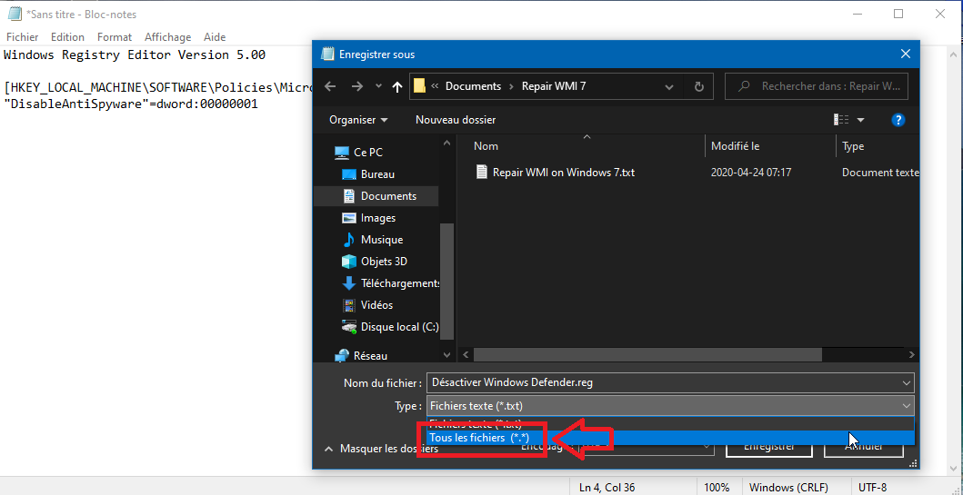

DisableAntiSpyware   DWORD (32bits), si elle n’est pas présente, il faudra la créer directement dans le Registre, ou créer la clé en copier/coller le code ci-dessous dans le Bloc-notes, et la nommer « Désactiver Windows Defender.reg, ensuite enregistrer sur le Bureau pour ensuite la fusionner.
code pour désactiver :
Windows Registry Editor Version 5.00
[HKEY_LOCAL_MACHINE\SOFTWARE\Policies\Microsoft\Windows Defender]
"DisableAntiSpyware"=dword:00000001
Vous supprimez la Valeur (si présente), ou mettre la Donnée à « 0 » pour activer
Mettre la donnée à « 1 » pour désactiver

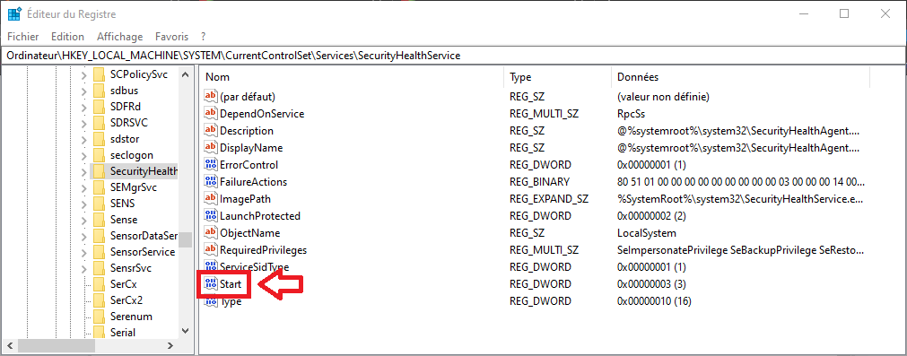

Et pour activer ou désactiver le Centre de Sécurité Windows Defender, vous devez changer la Donnée de la Valeur « Start » à ces deux endroit :
HKEY_LOCAL_MACHINE\SYSTEM\CurrentControlSet\Services\SecurityHealthService
HKEY_LOCAL_MACHINE\SYSTEM\CurrentControlSet\Services\wscsvc
Valeur : Start  DWORD (32bits)
2 = Activé
4 = Désactivé
Prenez le temps de créer un point de restauration avant d’effectuer la manipulation
Voilà ! Le Centre de sécurité et Windows Defender ne devraient plus être activés selon le choix que vous effectuez.

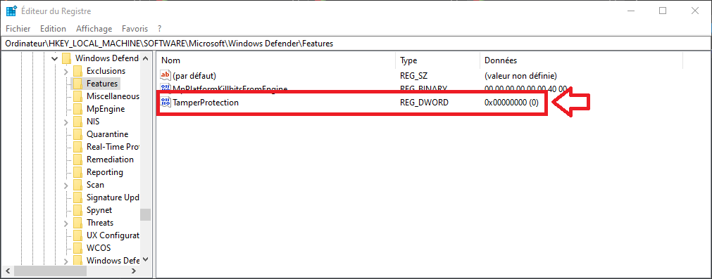

Est-ce que la “TamperProtection” est activée ?
C’est peut-être cela qui t’empêche de désactiver Windows Defender ???
La clé du Registre pour cette Valeur se trouve à cet endroit, pour modifier la donnée de la Valeur, tu devras prendre possession de cette clé du Registre.
HKEY_LOCAL_MACHINE\SOFTWARE\Microsoft\Windows Defender\Features
TamperProtection      DWORD (32bits)
0 = Désactivée
5 = Activée
Tiens nous au courant :smile:
A+ :wink:
