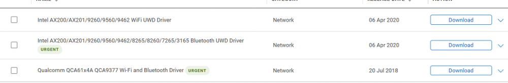

AZAMOS Posté(e) le 24 avril 2020 Posté(e) le 24 avril 2020 Bonjour à tous, Je me permet de me glisser dans la conversation. En rapport au fait que l'activation du Wifi et Bluetooth n'est plus possible via les touches du clavier, il faudrait aussi installer les pilotes "Intel Dynamic Plateform and thermal Framework" et "Pilote du contrôleur d'E/S série Intel" (les 2 derniers sur la premières capture). A vérifier aussi si dans le Bios les fonctions "Réseau" (ou autre terme similaire) soit bien activées. 1
