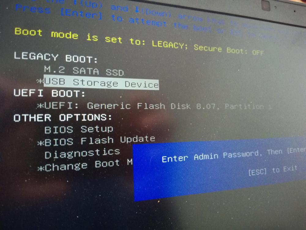

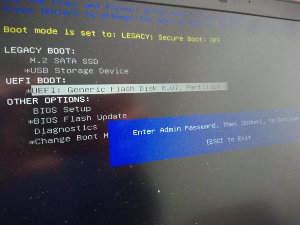

nothingcompares Posté(e) le 13 avril 2020 Posté(e) le 13 avril 2020 Bonjour, J'ai acheté d'occasion un Dell latitude 7480 avec Windows 7 pro mais qui je pense qu'il devait y avoir Windows 10 à l'origine et j'aimerais le formater et remettre Windows 7 ou 10. j'ai essayé pleins d'invite de commandes différentes ou je fini toujours par l’erreur 5 ainsi que divers programmes mais rien ne fonction quoi que je fasse il me demande le mdp d'aministrateur, impossible de booter sur une clé USB. Cela fait 3 jours que je me prend la tête... si quelqu'un avait une solution ? Merci

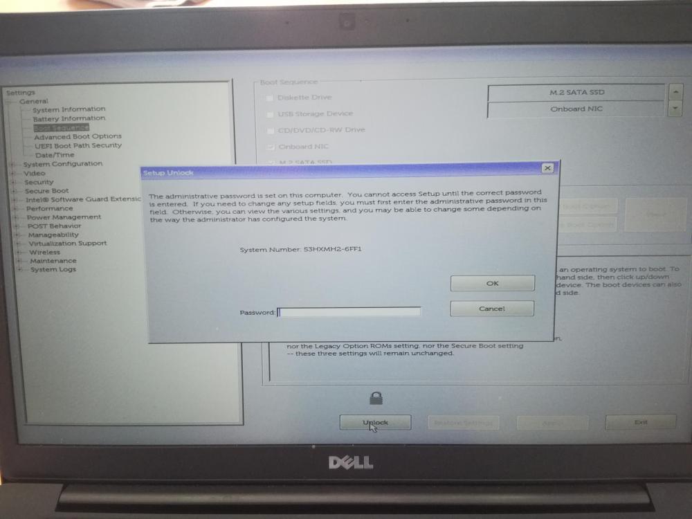

calisto06 Posté(e) le 13 avril 2020 Posté(e) le 13 avril 2020 Bonjour @nothingcompares , si c'est le mdp administrateur de Windows ce n'est pas bien grave , il suffit de booter sur un support et de réinstaller le système . Par contre si c'est un mot de passe bios c'est une autre paire de manche https://www.dell.com/support/article/fr-fr/sln170684/effacement-du-mot-de-passe-du-bios?lang=fr...poste une photo de la demande de mdp à l'aide du trombone

nothingcompares Posté(e) le 13 avril 2020 Auteur Posté(e) le 13 avril 2020 (modifié) J'ai déja fait tout ce que tu me propose, un iso que j'ai monter avec Rufus sur une clé, la touche F12 au démarrage qui repere ma clé mais demande le un admin pass, medicat et d'autres utilitaires sur clé mais rien ne fonctionne. Modifié le 13 avril 2020 par nothingcompares
calisto06 Posté(e) le 13 avril 2020 Posté(e) le 13 avril 2020 Si tu es en UEFI tu dois plutot faire la clé avec l'outil médiatool comme indiqué : tu ne devrais pas rencontrer de probleme pour booter . Sur UEFI le boot des support non sécurisés peu demander l'installation d'un mot de passe bios sur certains appareil . La clé uefi " officielle "ne devrait pas poser de problème . il y a 9 minutes, nothingcompares a dit : admin pass Ce mot de passe est surement un mot de passe bios : fais une photo comme je te l'ai déjà demandé .
calisto06 Posté(e) le 13 avril 2020 Posté(e) le 13 avril 2020 Oui c'est ce que je pensais ...c'est le mot de passe du bios ...là il faut contacter le support Dell pour débloquer ce mdp car tu ne peux rien faire si tu ne l'as pas : sauf si c'est toi qui l'as installé et auquel cas tu le connais . Il te faudra surement prouver que tu es bien le propriétaire de l'appareil car ce mdp est justement censé bloquer l'appareil pour que personne ne puisse accéder aux données en bootant sur un support par ex ou modifier les réglages de sécurité . D'ailleurs dans ces réglages on voit que le secureboot est sur off et il est donc logique qu'il y ait un mdp bios à fournir dans ce cas .
