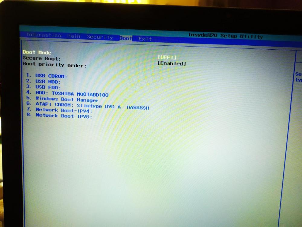

Un pote a un probleme avec son ordi et je vais lui faire faire une réparation en redémarrant sur une clé USB. Mais il me dit qu'il n'arrive pas à booter sur sa clé. Il ma envoyé une capture d’écran et dans le boot il y a trois USB. Lequel correspond à sa clé :
Slt, est ce qu'il a fait une clé USB bootable, si oui lorsqu'il met celle-ci, elle devrait apparaitre dans le bios sinon peut être que son boot est mal réalisé ou que sa clé a un problème, de toute façon il met sa clé est tape sur la touche pour démarrer sur un autre boot ((habituellement F12, mais cela peut changer suivant les constructeur) il regarde sur l'aide ou la notice de son PC ou portable pour trouver la touche) en théorie si le boot est bien réalisé la séquence devrait apparaitre sur son écran, ne pas oublié sur certains ordi il faut autoriser la connexion (en tapant sur entrée) autrement il repart sur le démarrage normal.
Bonjour @schtroumph , il y a des chances que la clé ait été faite d'une façon incompatible avec  uefi ou légacy ou/et que le boot USB puisse être désactivé .
Quel est le modèle PRECIS de l'appareil ?
Je ne sais pas comment il a fait sa clé, mais je lui ai donné le lien vers un tuto du Crabe pour qu'il la refasse. J'attends son retour. Son ordi c'est un Acer Aspire ES1-520.

les drivers https://www.acer.com/ac/en/US/content/support-product/6082;-;Aspire ES1-520 , pour espérer booter sur usb (clé mct ou uefi )
Pour activer le boot sur usb https://fr.answers.acer.com/app/answers/detail/a_id/8331/~/changer-l’ordre-de-démarrage et boot menu
