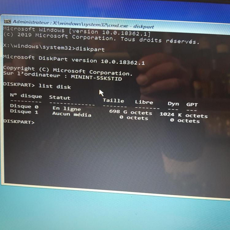

dos Posted March 28, 2020 Author Posted March 28, 2020 bonjour, j'ai fait un test disque dur Ok car je l'ai changer il y as deux ans neuf. Carte mère Ok Le pc Ok Intel core I7 8 ram. il tournais très bien depuis 2 ans, puis j'ai rien compris il c'est mis as tournée le disque dur a 100% quasi tout le temps connecter ou pas, puis quand il est redescendu a la normale sans trop chauffer, j'ai fait un diagnostique Windows, ce qui a générer le problème est tourne toujours en mode réparation Windows, puis il as démarrer, toujours le souci à 100%, j'ai essayer de faire une réinitialisation de puis Windows qui n'as pas aboutie avec un code échec, il à redémarrer et depuis il tourne en mode réparation non stop... fait une clef boot media comme expliqué puis clef boot réinstallation Windows 10 que 'ont mas donner mais passe pas comme sur la vidéo au premier post... la sur cmd diskpart et suis en mode grr, l ne trouve que deux partition est il devrais en avoir trois voir quatre. Sur cmd il y quelque année je pouvais récupéré des pc avec formate disk ntfs, puis réinstallation, mais la suis un peut larguer.. si il as quelqu'un qui peut m'aider cool... voila

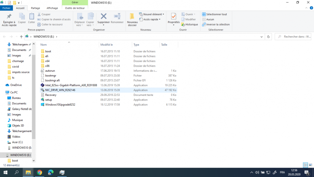

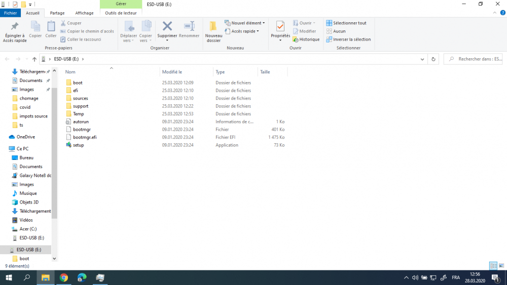

calisto06 Posted March 28, 2020 Posted March 28, 2020 Il faut que la clé soit faite avec l'outil MCT de la page officielle https://www.microsoft.com/fr-fr/software-download/windows10 on est sur qu'elle est universelle . Arrives tu à trouver le premier écran de choix des langues au boot de l'une des deux clés ? Là tu peux déjà récupérer les données en copié collé sur un support externe vu que tu as accès à l'arborescence du disque . il y a 17 minutes, dos a dit : a sur cmd diskpart et suis en mode grr, l ne trouve que deux partition est il devrais en avoir trois voir quatre. Incompréhensible ..... Y a t-il un astérique en face de la ligne du disque 0 ?

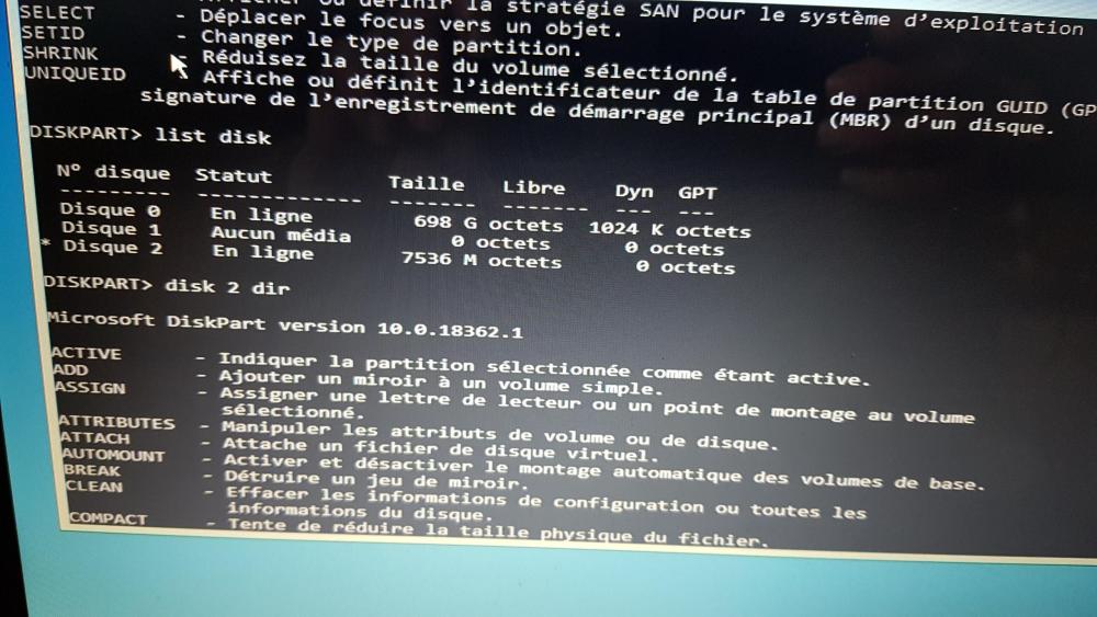

dos Posted March 28, 2020 Author Posted March 28, 2020 la j'ai une astérisque sur le disk usb en cmd comment faire exe pour l’installation, je n'ai pas formater le c:
calisto06 Posted March 28, 2020 Posted March 28, 2020 il y a 2 minutes, dos a dit : la j'ai une astérisque sur le disk usb en cmd Quel disque USB ? ne me dis pas que tu tentes d'installer le systeme sur un disque USB ? il y a 17 minutes, dos a dit : grr Pardon ?????? il y a 15 minutes, dos a dit : si je pouvais faire l'installation directe depuis cmd via la clef usb ce serais bien.. Si tu ne peux pas ouvrir une session Windows il faut booter sur la clé et passé l’écran de choix de langue cliquer sur installer sur le disque dur du PC (donc pas un disque en USB) puis tu me fais une photo des partitions Tu peux consulter le tuto en image pour t'aider https://community.lecrabeinfo.net/blogs/entry/13-tutoriel-complet-de-recuperation-et-dinstallation-de-windows-10-depuis-un-support-dinstallation/

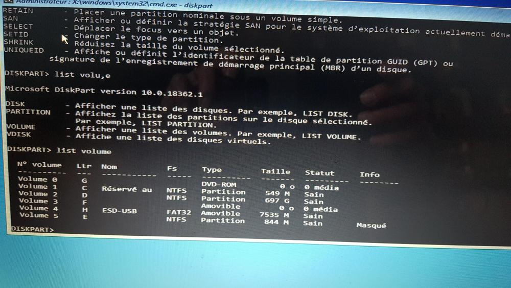

dos Posted March 28, 2020 Author Posted March 28, 2020 hello, cela déjà fais sur la première vidéo... te fait une pics... sur photo 1 select disk 3 c'est ma clef usb sur la photo 2 list volume 0-1-2 c'est les disk dur volume 3-4-5 c'est la clef usb...
calisto06 Posted March 28, 2020 Posted March 28, 2020 Tu dois booter sur usb pour réinstaller si tu ne peux pas réparer le système comme indiqué sur mon post , données et logiciels sont supprimés donc sauvegarde les données avant .
