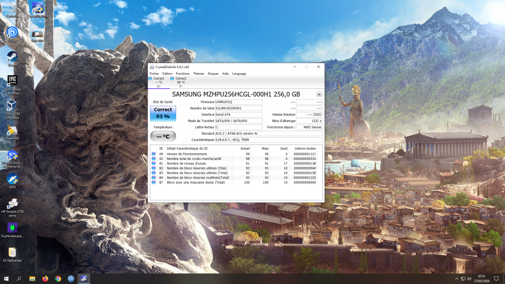

zelandonii Posted March 27, 2020 Author Posted March 27, 2020 Bonjour, Ci-joint, les rapports sur les deux disques, c'est bizarre car ça a l'air bon. @Delta, le SSD que je soupçonne est bien passé en RAW.
