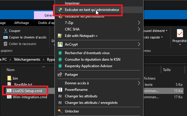

Yves B. Posted March 4, 2020 Posted March 4, 2020 Salut @yago95, Clic-gauche sur « LiveOS-Setup.cmd », suivit d’un clic-droit, et “Exécuter en tant qu’administrateur”. Une fenêtre “Invite de commande” va s’ouvrir, et tu devras choisir une option. Tiens nous au courant A+

Yves B. Posted March 4, 2020 Posted March 4, 2020 (edited) Oui Après cela, tu devrais avoir des mises à jour qui te seront offertes, si ce n’est pas le cas, redémarres ton ordinateur. Et tu peux lancer une recherche via Windows Update. A+ Edited March 4, 2020 by Yves B. Précision
Yves B. Posted March 4, 2020 Posted March 4, 2020 (edited) Excuse moi @yago95, Tu dois taper « 3 » Tu avais désinstallé la version 4.7 ??? Edited March 4, 2020 by Yves B.
