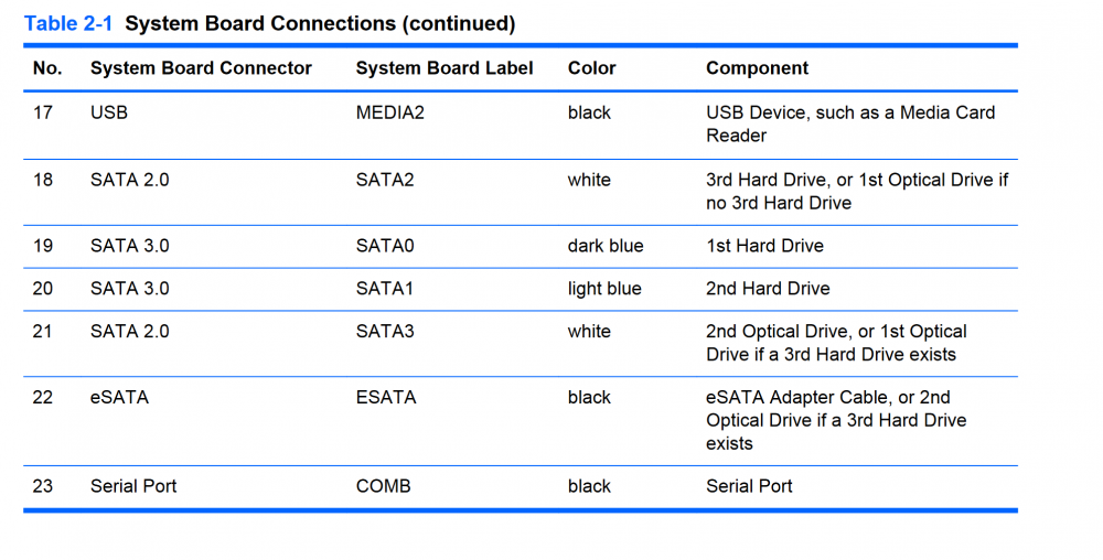

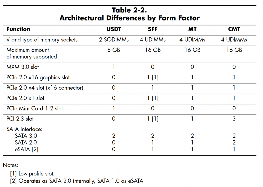

Re yop @marvin75
je suis en train de regarder en reprenant des références sur ta CM, ici le tableau est pour un HP 8200
mais dans le tableau tu vas remarquer des infos intéressantes sur ces fameuse couleur quand il y en as des différentes :
@marvin75 Voici pour le HP 8300 le tableau qui devrais te donné les réponses que tu attend :
numéro
18,19,20,21,22
  • J'adore 1
Suis dans le rer je prends note de ton message,  très intéressant tes info,  merci beaucoup , c est un hp 8200 MT le mien. Donc sata 3 c est le plus rapide c est bien ca ? Ça va bien me servir en tout cas, grand merci a toi.
Et en rebootant hier j ai bien mes 3 disques dur et mon lecteur cd qui sont présent, je vais voir si je peux mettre un graveur en plus sur le e sata noir.
320 w pour une alim d origine c est pas si mal finalement. A voir si je peux ajouter une carte graphique dans tout ça !
Modifié par marvin75
